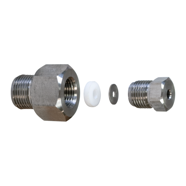

    Штуцер передвижной предназначен для установки на месте эксплуатации, а также для регулирования глубины погружения термоэлектрических преобразователей и термопреобразователей сопротивления в зоне измерения температуры.
    • Многоразовое использование.
    • Материал уплотнения – фторопласт-4.
    • Материал штуцера: нержавейка AISI 304.
    • Максимальная рабочая температура: +260 °С.
    • Максимальное рабочее давление 1,0 МПа.
