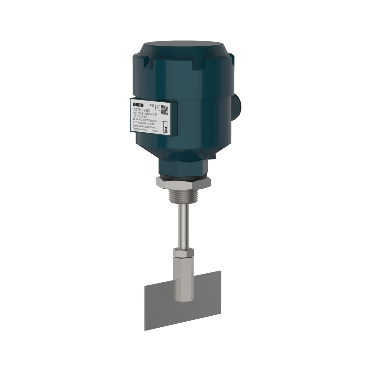

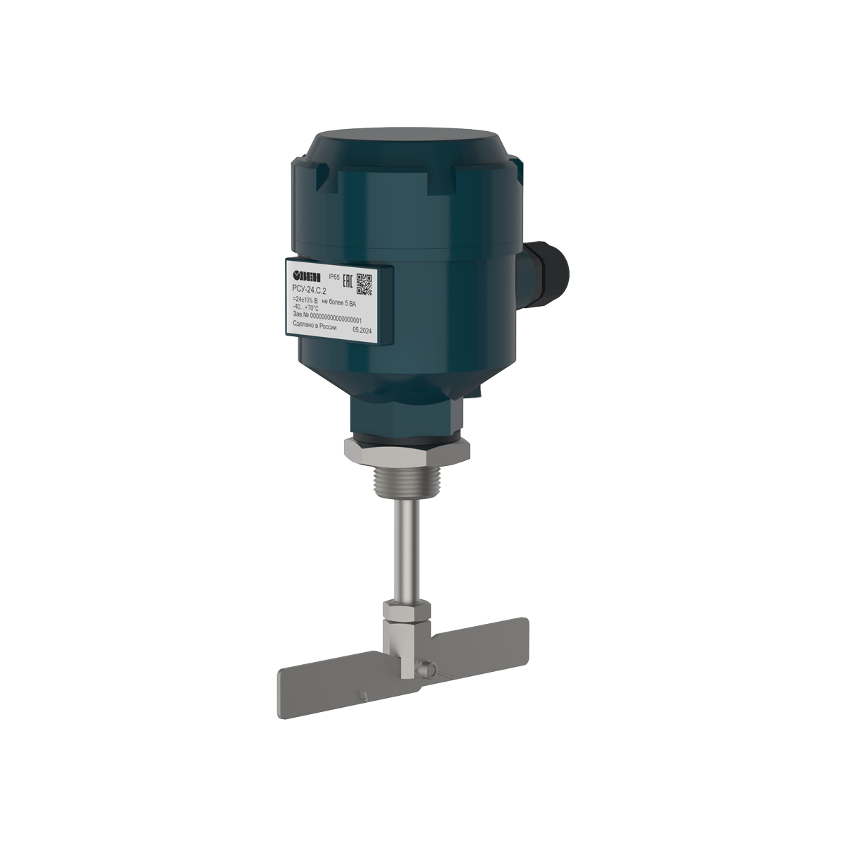

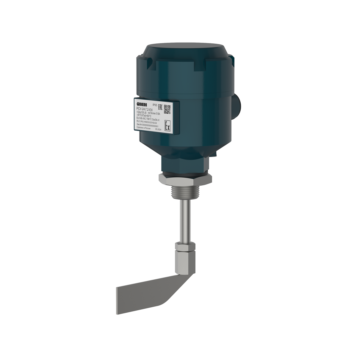

    Сигнализатор уровня ОВЕН РСУ предназначен для контроля уровня сыпучих веществ в промышленных и сельскохозяйственных условиях. Его принцип работы основан на возникновении реактивного момента двигателя, встроенного в корпус датчика. Датчик имеет лопасти, которые вращаются со скоростью 1 оборот в минуту. Когда уровень продукта достигает лопастей, он останавливает их вращение. Это вызывает появление реактивного момента на валу двигателя, что приводит к срабатыванию микропереключателя выходной цепи сигнализатора.
    Отличительные особенности
    • Г-, Т-образная и складная лопасти.
    • Рабочая температура -40…+80 ºС.
    • Присоединительные резьбы G3/4, G1 1/2.
    • Напряжение питания =24 В и ~230 В.
    • Чувствительность от 300 г/л.
    • 4 режима чувствительности.
    • Общепромышленное и взрывозащищенное исполнение.
