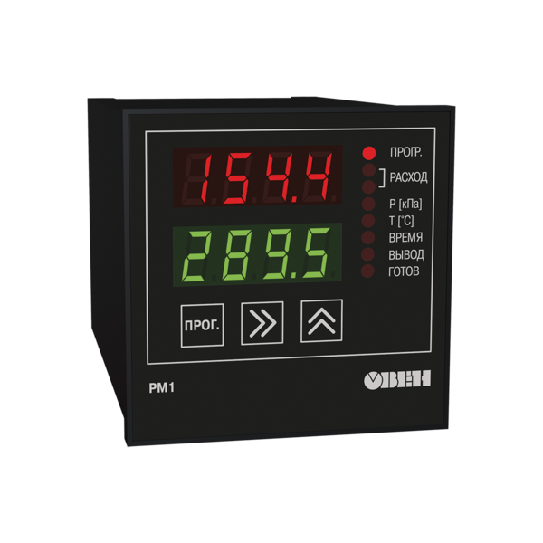

    Расходомер РМ1 позволяет заменить применяемый для вычисления результатов измерения расхода, давления и температуры комплект аппаратуры АКЭСР (самописцы КСД, частотные сумматоры и т.д.).
    Расходомер выпускается в корпусе щитового крепления типа Щ.
    Функциональные возможности
    • Вычисление суммарного расхода жидкости или газа по перепаду давления, измеренному стандартным суживающим устройством
    • Измерение давления и температуры в трубопроводе
    • Регистрация среднечасового значения расхода, температуры и давления во внутренней энергонезависимой памяти прибора
    • Калибровка канала измерения расхода совместно с датчиком
    • Индикация любых измеренных и вычисленных величин
    • Программирование кнопками на лицевой панели прибора
    • Защита параметров от несанкционированного доступа
