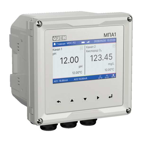

    РИФ-У1 — двухканальный контроллер для анализа воды и технологических растворов.
    Прибор поддерживает подключение аналоговых и цифровых датчиков с интерфейсом RS-485, обеспечивая гибкую конфигурацию измерительной системы под конкретную задачу.
    Первый канал предназначен для базового химического контроля параметров pH и ОВП, а также подключения датчика температуры для температурной компенсации и повышения стабильности измерений. Второй канал используется для подключения цифровых датчиков расширенного анализа: электропроводности, растворенного кислорода, мутности, концентрации ила, остаточного хлора, аммония и ХПК.
    Контроллер оснащен полноцветным ЖК-дисплеем для локальной визуализации и анализа динамики изменения параметров качества воды, включая отображение трендов.
    Передача данных осуществляется в SCADA-системы или облачный сервис OwenCloud по интерфейсу RS-485 (Modbus RTU), а также в ПЛК по аналоговому сигналу 4...20 мА для реализации локального управления насосами, клапанами и системами дозирования.
