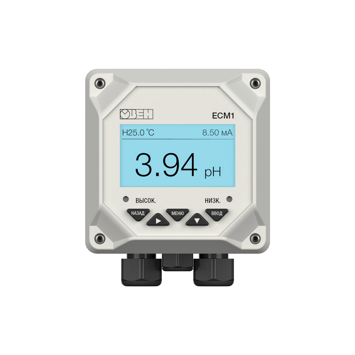

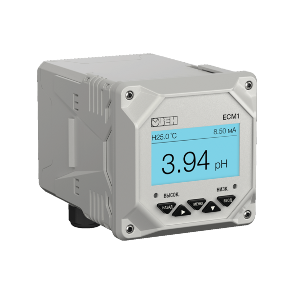

    Контроллер электропроводности РИФ-ЭП1 предназначен для непрерывного контроля электропроводности (EC), общего содержания растворенных солей (TDS), удельного сопротивления и температуры воды или технологических растворов.
    Прибор отображает результаты измерений на дисплее, поддерживает автоматическую температурную компенсацию, передает данные по интерфейсу RS-485 Modbus RTU и аналоговому выходу 4...20 мА, а также формирует аварийные сигналы при отклонении параметров от заданных значений.
    Контроллер совместим с датчиками электропроводности для различных диапазонов измерения — от контроля сверхчистой воды после обратного осмоса до работы в загрязненных и химически активных средах. Два релейных выхода позволяют использовать прибор для автоматического управления насосами, клапанами и дозирующим оборудованием.
