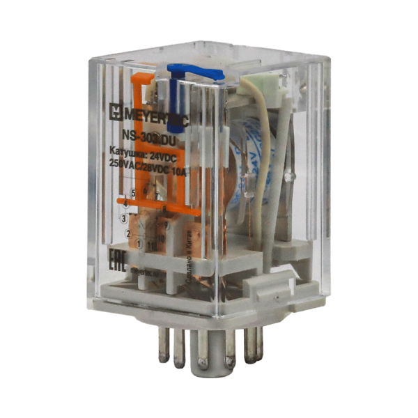

  • Промежуточные реле MEYERTEC серии NS (3-контактные)
    Промежуточные реле MEYERTEC NS-303.DU
    от 847,90(цена за шт.)
    Кратность отгрузки: 10 шт.
    Параметр
    Время включения при Uном
    не более 25 мс
    Время выключения при Uном
    не более 15 мс
    Диапазон рабочих температур
    -25…+55 °С
    Относительная влажность
    20…85% RH
    Удароустойчивость
    10 g (длительность ударов 11 мс)
    Виброустойчивость
    10…55 Гц (амплитуда вибрации 1,0 мм, время вибрации 5 мин)
    35×35×64 мм
    Масса
    не более 72 г
    Электрические характеристики контактов
    Номинальный ток
    10 А при 28 В
    10 А при 240 В
    Минимальная коммутируемая нагрузка
    600 мВт (6 В/100 мА)
    Начальное сопротивление
    не более 100 мОм
    Материал
    Серебряный сплав AgSnO2
    Электрический ресурс
    не менее 105
    Механический ресурс (при 300 вкл/мин)
    не менее 107
    Электрическая прочность изоляции между группами контактов
    Не менее 1000 В – при утечке 1 мА в течение 1 минуты
    Электрические характеристики катушки
    Постоянный ток (DC)
    Переменный ток (AC)
    Номинальное напряжение питания Uном
    24 В*
    220 В*
    Напряжение включения (при 23°С)
    не менее 0,8Uном
    Напряжение выключения (при 23°С)
    не более 0,1Uном
    Максимально допустимое напряжение питания обмотки, В
    1,10Uном (при 23°С)
    Потребляемая мощность обмотки
    1,8 Вт
    2,7 ВА
    Электрическая прочность изоляции между обмоткой и контактами
    Не менее 2500 В – при утечке 1 мА в течение 1 минуты
    *выбирается при заказе
