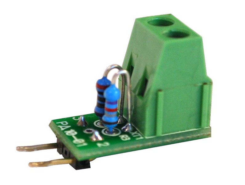

    Делитель напряжения предназначается для подключения датчиков с унифицированным выходным сигналом напряжения 0...10В к измерительным приборам, воспринимающим унифицированный сигнал напряжения 0...1В.
    Делители могут быть использованы во вторичной аппаратуре систем автоматического контроля, регулирования и управления технологическими процессами в различных отраслях промышленности, в том числе подконтрольных Ростехнадзору, а также в коммунальном хозяйстве, диспетчеризации, телемеханических информационно-измерительных комплексах и т.д
    Основные технические характеристики прибора
    Коэффициент деления сигнала напряжения
    10:1
    Входное сопротивление делителя
    2,0 кОм ± 0,1%
    Выходное сопротивление делителя
    0,2 кОм ± 0,1%
    Входной унифицированный сигнал напряжения
    0 - 10 В
    Выходной унифицированный сигнал напряжения
    0 - 1 В
    ± 0,1%
    Габаритные размеры (без учета штыревых контактов)
    30×1,2×16 мм
    Масса, не более
    10 г
    Средний срок службы, не менее
    12 лет
    Степень защиты
    IP00
    Гальваническая изоляция входных и выходных цепей
    отсутствует
