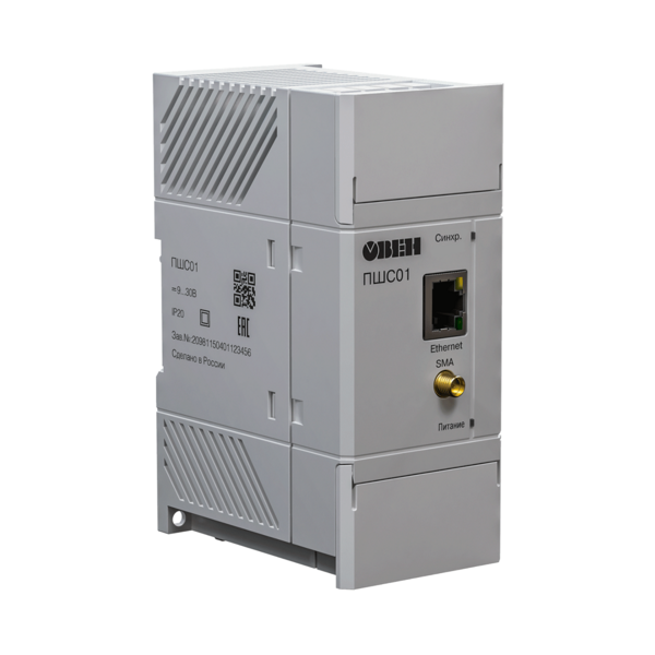

    Прибор ПШС01 получает информацию по встроенному порту Ethernet и преобразует ее в широкополосный сигнал, который при помощи устройства присоединения передается в линию электропередач. Для организации связи необходимы как минимум два прибора ПШС01.
    Принцип работы
    Устройства ПШС01, осуществляющие обмен друг с другом по силовой сети, должны быть настроены на один и тот же частотный диапазон и подключены к одной непрерывной кабельной линии. Каждое из устройств «видит» другие устройства ПШС01 на одной линии в одном диапазоне частот и является приемником, передатчиком и повторителем сигнала.
    В случае, если на линии присутствуют явные разрывы или разъединители, то для создания единой непрерывной линии для передачи данных с помощью ПШС01 необходимо «обходить» зону разрыва дополнительными устройствами присоединения, соединенными коаксиальным кабелем между собой.
    Работа устройства ПШС01 не зависит от протокола передачи данных.
