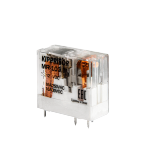

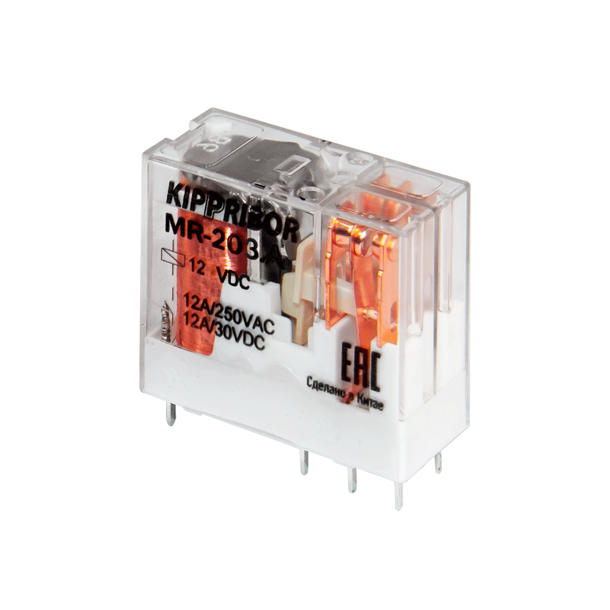

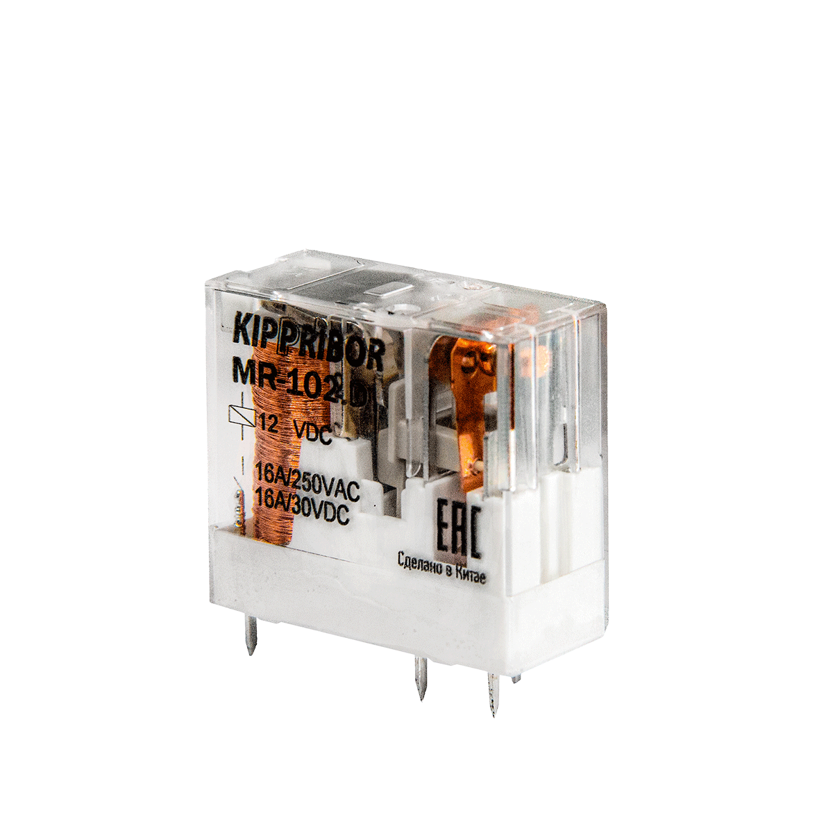

    Промежуточные реле KIPPRIBOR серии MR предназначены для коммутации и переключения электрических цепей управления постоянного и переменного тока.
    Используются в качестве развязывающего (согласующего) элемента между управляющим устройством (терморегулятором, контроллером и пр.) и коммутационным элементом исполнительного устройства, а также для построения схем релейной логики.
    Реле KIPPRIBOR серии MR выполнены в компактном прозрачном корпусе шириной всего 12,6 мм. Несмотря на свои миниатюрные размеры, промежуточные реле KIPPRIBOR серии MR имеют достаточно мощные контакты, что позволяет использовать их взамен большинства общепромышленных реле, экономя при этом пространство при монтаже.
    Реле KIPPRIBOR серии MR монтируются как на DIN-рейку стандарта 35 мм при помощи монтажных колодок, так и на печатную плату методом пайки. Исполнение «ножек» реле серии MR под пайку позволяет применять их для замены вышедших из строя выходных реле различных приборов (терморегуляторов, контроллеров, программируемых реле и пр.).
