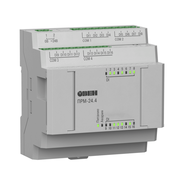

    Модуль расширения ОВЕН ПРМ-4 применяется для систем, где требуется подключение  большого количества коммутационных устройств: кнопки, концевые выключатели, герконы, реле, датчики типа « “сухой контакт» , транзисторные n-p-n-типа.
    Преимущества
    Простота подключения
    ПРМ-4 подключается к программируемым реле ОВЕН ПР по внутренней шине и не требует дополнительной настройки
    Компактность и удобный монтаж
    Компактный корпус модуля 5 DIN позволяет использовать его в шкафах с ограничением по месту. Съемные клеммники упрощают подключение
    Легкая интеграция в систему
    Каналы модуля отображаются в среде Owen Logic как собственные входы-выходы контроллера. При потере связи с ПР можно задать аварийное состояние выходов
    Независимое питание
    Модуль имеет независимое питание (=24 В или ~230 В), что повышает отказоустойчивость системы и позволяет комбинировать ПР и ПРМ с разным напряжением питания
