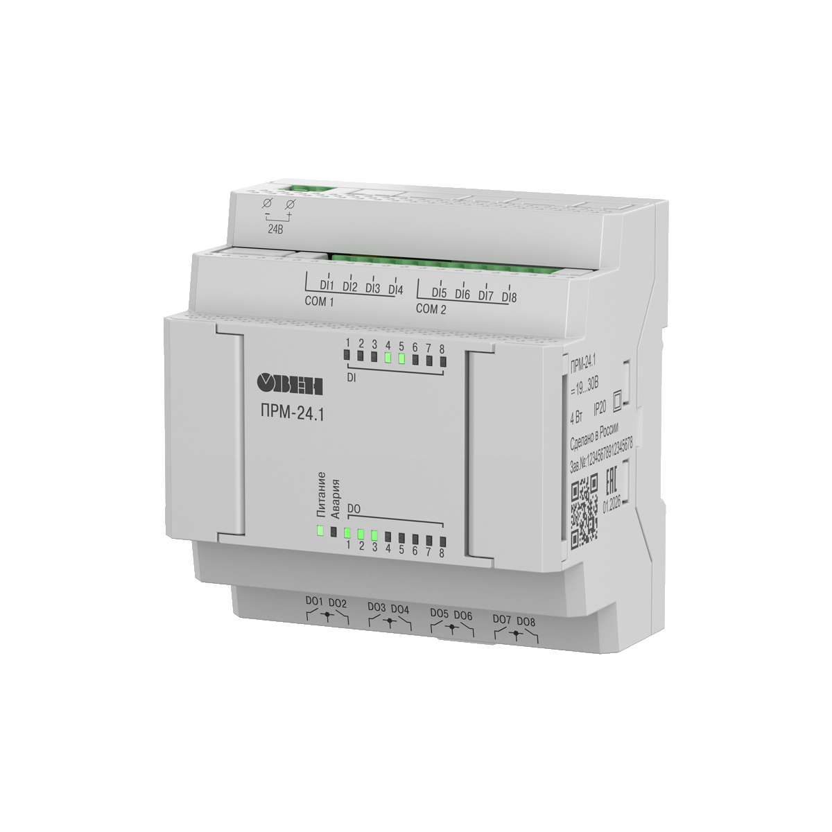

    Модуль расширения ОВЕН ПРМ-1 позволяет подключить большее количество коммутационных устройств: кнопки, концевые выключатели, герконы, реле, датчики типа «сухой контакт» , с транзисторными выходами p-n-p-типа. А также управлять большим количеством исполнительных устройств, таких как магнитные пускатели, соленоидные клапаны, нагреватели, вентиляторы, насосы. К одному ПР можно подключить до двух модулей ПРМ.
    Преимущества
    Простота подключения
    ПРМ-1 подключается к программируемым реле ОВЕН ПР по внутренней шине и не требует дополнительной настройки
    Компактность и удобный монтаж
    Компактный корпус модуля 5 DIN позволяет использовать его в шкафах с ограничением по месту. Съемные клеммники упрощают подключение.
    Легкая интеграция в систему
    Каналы модуля отображаются в среде Owen Logic как собственные входы-выходы контроллера. При потере связи с ПР можно задать аварийное состояние выходов.
    Независимое питание
    Модуль имеет независимое питание (=24 В или ~230 В), что повышает отказоустойчивость системы и позволяет комбинировать ПР и ПРМ с разным напряжением питания
