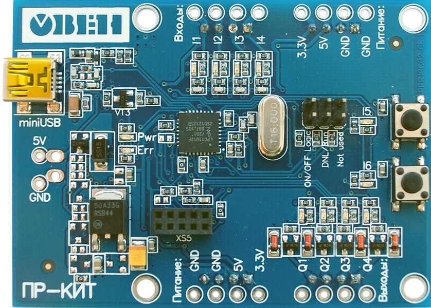

    Назначение микроконтроллерного модуля ПР-Кит
    • Для ознакомления с принципами работы программируемых реле ОВЕН.
    • Изучения основ программирования на языке функциональных блоков в среде OWEN Logic.
    • Применения в учебных стендах и моделях.
    Основные функциональные возможности и характеристики
    • 4 дискретных входа (сухой контакт).
    • 2 программируемые кнопки.
    • 4 дискретных выхода (транзисторные ключи).
    • Программирование с помощью стандартного mini-USB кабеля.
    • Питание: 5 В или от USB.
    • Встроенный источник питания (5 В или 3,3 В).
    • Программирование в среде OWEN Logic.
    Подключение датчиков и исполнительных механизмов производится самостоятельно путем подключения к отверстиям в плате или к разъемам на задней стороне.
