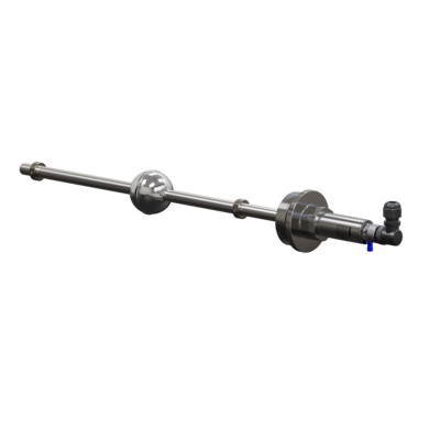

    Уровнемеры ОВЕН ПДУ-RS предназначены для непрерывного преобразования уровня жидкости в цифровой сигнал и передачи его по сети RS-485 (протокол Modbus RTU). Датчики используются в составе систем контроля уровня жидкости в различных резервуарах (а также в чистых естественных водоемах), в том числе под давлением. Арматура датчика изготавливается из нержавеющей стали 12Х18Н10Т и AISI 316L.
    Особенности:
    • Цифровой интерфейс RS-485 (Modbus RTU).
    • Диапазон преобразования уровня: 250…4 000 мм.
    • Дискретность преобразования: 5 или 10 мм.
    • Температура измеряемой среды: –60…+ 125 °C.
    • Давление: от вакуума до 1 MПa (для датчиков с присоединением CLAMP) и до 2 МПа (для датчиков с резьбовым и фланцевым присоединением).
    • Плотность рабочей среды: ≥ 0,65 г/см3.
    • Устойчивы к пене и пузырькам, могут работать с вязкими жидкостями.
    • Возможно изготовление с резьбовым креплением G2.

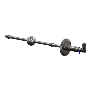

    • Возможно изготовление с креплением типа CLAMP в соответствии с DIN 32676 (DN = 65, 80, 100 мм).

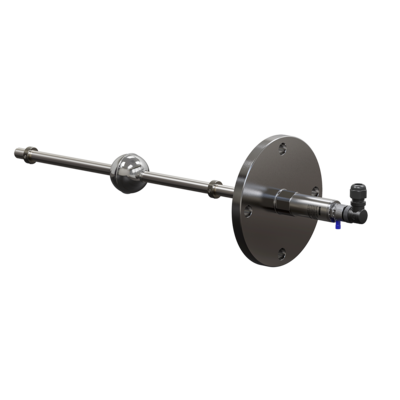

    • Возможно изготовление с фланцевым креплением в соответствии с ГОСТ 33259-2015 (DN≥65; PN≤25)*.
    • Срок службы – 10 лет.
    • Возможно специальное исполнение по запросу заказчика.
    * срок изготовления и стоимость предоставляется по запросу.

    Присоединение CLAMP
    Фланцевое присоединение

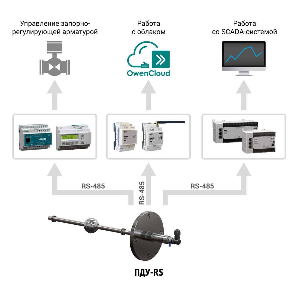

    Протокол Modbus RTU позволяет передавать данные по сети RS-485 и подключать его напрямую к контроллерам, облачным сервисам и другим системам управления. Использование поплавковых датчиков ПДУ-RS значительно упрощает и удешевляет пуско-наладочные работы ввиду освобождения части аналоговых входов применяемых в системе контроллеров и модулей.
    Применение ОВЕН ПДУ-RS
