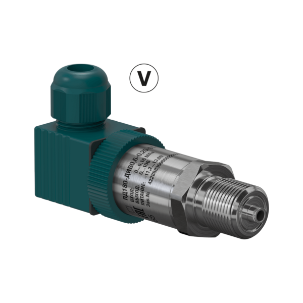

    Датчик ПД180-Вольт представляет собой измерительный преобразователь давления с современным сенсором с мембраной из нержавеющей стали, вваренным в штуцер лазерной сваркой.
    ПД180-Вольт оснащён микропроцессорным нормировщиком, имеет широкий набор выходных сигналов по напряжению с подключением по 3-проводной схеме. Каждый преобразователь проходит на производстве первичную метрологическую поверку.
    Датчики ПД180-Вольт предназначены для измерения давления в системах вентиляции, кондиционирования и других системах с вольтовым обменом, таких как тепловые пункты, насосные станции, компрессорные, системы на «старых» и импортных контроллерах.
    Датчики с низким вольтовым выходным сигналом используются в энергосберегающих системах сбора данных с автономным питанием и скважным режимом опроса параметров на удалённых и труднодоступных объектах.
