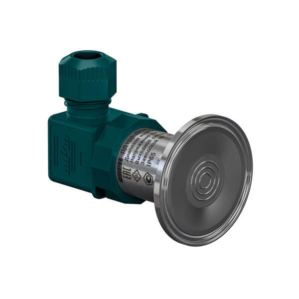

    Малогабаритный датчик ПД180 представляет собой преобразователь давления с сенсором типа КНК (кремний на кремнии), с выходным сигналом 4…20 мА, с измерительной мембраной из нержавеющей стали, с широким набором гигиенических присоединений Clamp и молочная гайка (муфта).
    Преобразователь давления ПД180 предназначен для применения в пищевом и фармацевтическом производствах, мазутохранилищах, химическом производстве. Отсутствие скрытых полостей в используемых гигиенических присоединениях позволяет датчику работать в производственных процессах, где исключены «мёртвые зоны» для санобработки внутренних полостей и где используются вязкие или полимеризующиеся среды.
    Среда измерения
    Газы, пар, вода, слабоагрессивные жидкости, нейтральные к нержавеющей стали AISI 316L (AISI 304S).
    Отличительные особенности
    • Стойкость к влаге – плата нормирующего преобразователя покрыта герметиком.
    • Низкий гистерезис, высокая точность измерения – благодаря использованию высостабильного европейского сенсора.
    • Стабильное значение "ноля" преобразователя.
    • Датчик внесен в Государственный реестр средств измерения.
    Основные характеристики
    • Верхний предел измерений – от 0,04 до 1,6 МПа.
    • Тип измеряемого давления – избыточное (ДИ, вакуумметрическое (ДВ), избыточно-вакуумметрическое (ДИВ).
    • Диапазон температур измеряемой среды: –40…+100 °С.
    • Класс точности – 0,25 %; 0,5 %.
    • Межповерочный интервал – 5 лет / 4 года.
