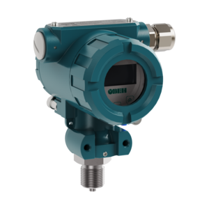

  • ПД100И модели 1х5-2 датчик давления с ЖК-индикацией и перенастройкой
    Новинка
    от 23 546,00 ₽
    Выбор модификации
    Модификация ПД100И-ДИ моделей 1х5-2
    Модификация ПД100И-ДА моделей 1х5-2
    Модификация ПД100И-ДВ моделей 1х5-2
    Модификация ПД100И-ДИВ моделей 1х5-2
    ПД100И-ХХ-Х-Х-2
    Индивидуальный заказ
    Тип давления
    ДА
    абсолютное
    ДВ
    вакуумметрическое
    ДИ
    избыточное
    ДИВ
    избыточно-вакуумметрическое
    Диапазон измерения, МПа
    0,0125
    0,016
    0,02
    0,025
    0,03
    0,05
    0,06
    0,08
    0,1
    0,15
    0,16
    0,25
    0,3
    0,5
    0,6
    0,9
    1,0
    1,5
    1,6
    2,4
    2,5
    4,0
    Присоединение к процессу
    115
    М20х1,5
    145
    М24х1,5 с торцевой мембраной
    175
    G1/2
    185
    G1/4
    Класс точности, % от ВПИ
    0,25
    ±0,25
    0,5
    ±0,5
    Пример обозначения при заказе:
    ОВЕН ПД100И-ДИ1,0-115-0,5-2
    Это означает, что изготовлению и поставке подлежит преобразователь давления с параметрами: выходной сигнал 4…20 мА «токовая петля», измеряемое давление – ДИ (избыточное 0…1,0 МПа), мембрана сенсора – нержавеющая сталь, присоединение к процессу – резьба М20×1,5, полевой корпус с кабельным вводом, основная приведённая погрешность 0,5 % ВПИ, ЖК-индикация, межповерочный интервал 5 лет, с первичной поверкой.
