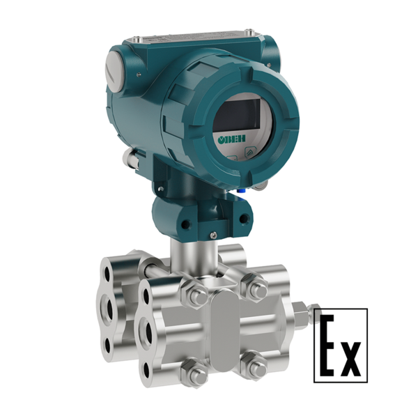

  • ПД100И-155-2-Exd взрывозащищенный датчик перепада давления с ЖК-индикацией
    Новинка
    от 33 550,00 ₽
    Выходной сигнал
    4...20 мА, 2-проводная схема «токовая петля»
    Основная приведенная погрешность
    0,25 или 0,5 % ВПИ
    Напряжение питания
    12…36 В постоянного тока (номинальное 24 В)
    Верхний предел измерения
    от 0,004 МПа до 6,3 МПа
    Предельно допускаемое рабочее избыточное давление, МПа
    16 МПа (для датчиков с ВПИ до 40 кПа)
    25 МПа (для датчиков с ВПИ от 60 кПа до 250 кПа)
    40 МПа (для датчиков с ВПИ от 400 кПа до 6,3 МПа)
    Односторонняя перегрузка со стороны плюсовой камеры
    16 МПа (для всех пределов измерения)
    Глубина перенастройки диапазона
    До 1:5
    Сопротивление нагрузки
    0…1,0 кОм (в зависимости от напряжения питания)
    0,9 Вт
    Ток аварии
    21,5 мА
    Устойчивость к механическим воздействиям
    группа исполнения V2 по ГОСТ Р 52931
    Время отклика (быстродействие)
    не более 100 мс
    Степень защиты корпуса
    IP65
    Маркировка взрывозащиты
    1Ex db IIC T6 Gb X
    Помехоустойчивость
    класс B по ГОСТ 30804.6.2-2013
    Диапазон рабочих температур измеряемой среды
    -40 °C ≤ Ta ≤ +125 °C
    Диапазон рабочих температур окружающего воздуха
    -40 °C ≤ Ta ≤ +75 °C
    Атмосферное давление рабочее
    84,0...106,7 кПа
    Среднее время наработки на отказ
    не менее 50 000 ч
    Средний срок службы
    12 лет
    Межповерочный интервал
    5 лет / 4 года
    Методика поверки
    КУВФ.406230.100 МП1
    Масса преобразователей
    1,0 кг
    Присоединение к процессу
    Фланец c межосевым расстоянием – 54 мм и внутренней резьбой ¼ NPT.
    Тип электрического соединителя
    Винтовой клеммник. Взрывозащищенный кабельный ввод М20×1,5 и заглушка не входят в комплект поставки.
