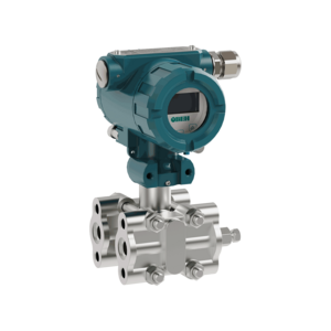

    Датчик ОВЕН ПД100И-155-2 – это преобразователь перепада давления с тензорезистивным сенсором и выходным сигналом 4…20 мА. Предназначен для точного измерения разности давлений газов, пара, воды и неагрессивных растворов. Модель оснащена удобным графическим поворотным ЖК-дисплеем, помещенным в прочный алюминиевый корпус, устойчивый к внешним механическим воздействиям.
    ПД100И-155-2 широко применяется на тепловых электростанциях, в газоснабжении, водоочистке и на малых и средних НПЗ. Идеально подходит для систем контроля промышленных вентиляторов, фильтров, насосов, а также для контроля давления в паровых котлах.
    Преимущества
    Прочный корпус и защита от внешних воздействий
    Полевой алюминиевый корпус и дисплей с регулируемой подсветкой обеспечивают надежность считывания показаний в сложных условиях эксплуатации.
    Удобная настройка и визуализация данных
    Поворотный ЖК-дисплей с графической шкалой делает работу с устройством наглядной и удобной.
    Гибкость в эксплуатации
    Перенастройка диапазона измерений (до 1:5), настройка точки «нуля» и выбор единиц измерения без дополнительных приборов.
    Стабильность показателей
    Стабильное значение «нуля», высокая точность (до 0,25 %) и длительный межповерочный интервал (до 5 лет).
    Подтвержденное качество
    Внесен в Государственный реестр СИ, проходит бесплатную первичную поверку на заводе.
