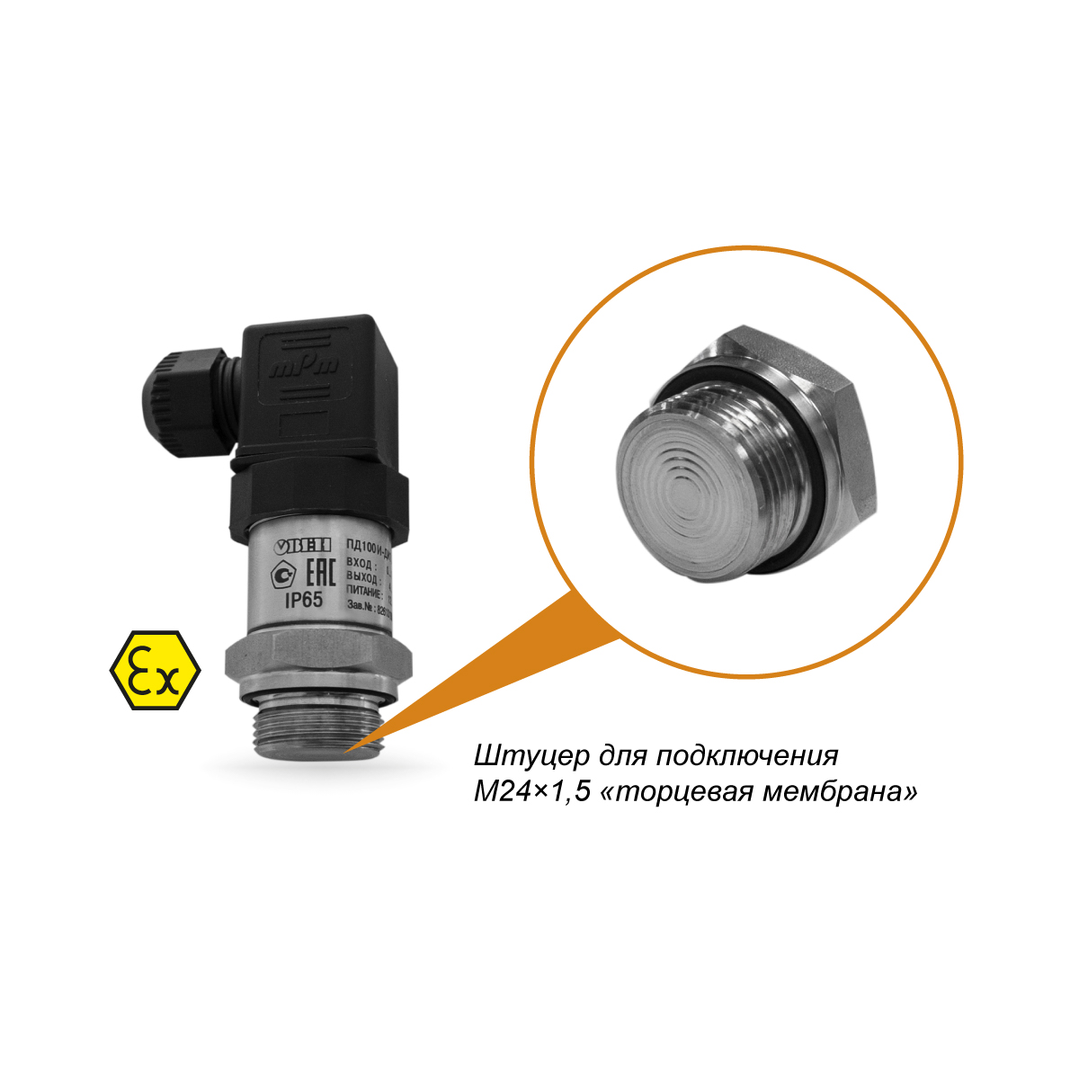

    Малогабаритный датчик ПД100И представляет собой преобразователь давления с сенсором типа КНК (кремний на кремнии) с торцевой мембраной M24×1,5 из нержавеющей стали AISI 316L и выходным сигналом 4…20 мА.
    Преобразователь ПД100И применяется для измерения уровня в открытых емкостях и измерения давления в трубопроводах на взрывоопасных пищевых производствах, для измерения давления мазута и других взрывоопасных вязких или загрязнённых сред.
    Среда измерения
    Cильнозагрязнённые, высоковязкие, коксующиеся жидкости.
    Отличительные особенности
    • Стойкость к влаге – плата нормирующего преобразователя покрыта герметиком.
    • Низкий гистерезис, высокая точность измерения – благодаря использованию высостабильного европейского сенсора.
    • Стабильное значение "ноля" преобразователя.
    • Датчик внесен в Государственный реестр средств измерения.
    Основные характеристики:
    • Верхний предел измерений – от 0,01 до 2,5 МПа.
    • Тип измеряемого давления – избыточное (ДИ), вакуумметрическое (ДВ), избыточно-вакуумметрическое (ДИВ).
    • Диапазон температур измеряемой среды: –40…+100 °С.
    • Класс точности – 0,25 %; 0,5 %; 1 %; 1,5 %.
    • Межповерочный интервал – 5 лет / 4 года.
    • Взрывозащита – «искробезопасная цепь» 1Ex ia IIC T6 Gb.
