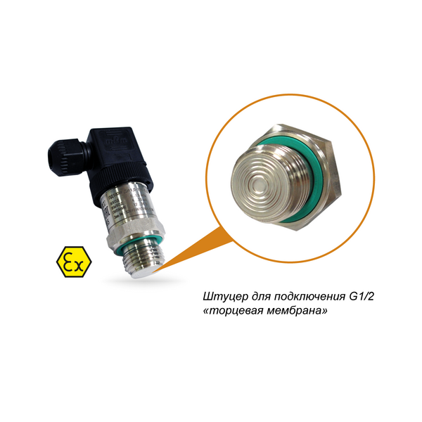

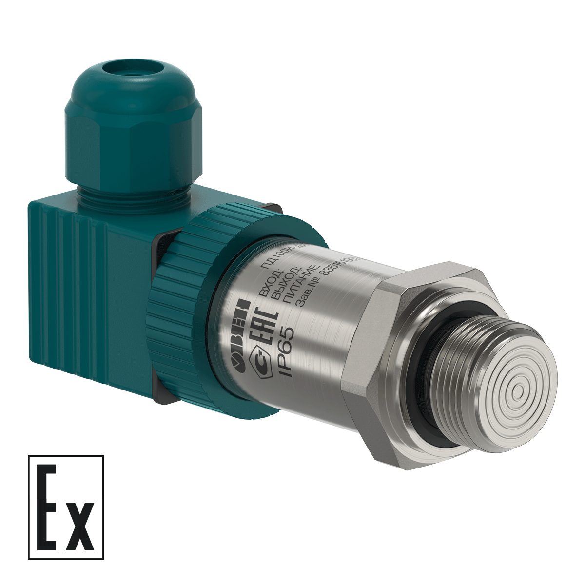

    Малогабаритный взрывозащищенный датчик ПД100И-121/141/161-EXI представляет собой преобразователь давления с торцевой открытой мембраной из нержавеющей стали AISI 316L, с резьбами G1/2, M24×1,5 или M20×1,5 на штуцере из нержавеющей стали AISI 304S и выходным сигналом 4…20 мА.
