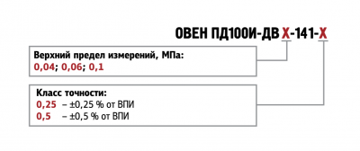

    Обозначение при заказе ПД100И-ДВ-121/141/161

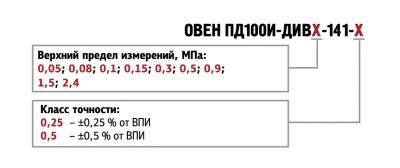

    Обозначение при заказе ПД100И-ДИВ-121/141/161

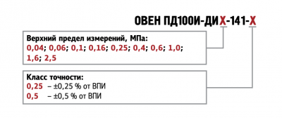

    Обозначение при заказе ПД100-ДИ-121/141/161

    Тип давления
    ДВ
    вакуумметрическое
    ДИ
    избыточное
    ДИВ
    избыточно-вакуумметрическое
    Диапазон измерения, МПа
    0,01
    0,016
    0,02
    0,025
    0,04
    0,05
    0,06
    0,08
    0,1
    0,15
    0,16
    0,25
    0,3
    0,4
    0,5
    0,6
    0,9
    1,0
    1,5
    1,6
    2,4
    2,5
    4,0

    Класс точности, % от ВПИ
    0,25
    ±0,25
    0,5
    ±0,5
    Пример обозначения при заказе:
    ПД100И-ДИ1,0-141-0,5
    Это означает, что изготовлению и поставке подлежит преобразователь давления с параметрами: выходной сигнал 4…20 мА «токовая петля», измеряемое давление – избыточное 0…1,0 МПа, мембрана сенсора из нержавеющей стали толщиной 40 мкм, присоединение к процессу – резьба М24×1,5 «торцевая мембрана», электроразъём EN175301-803 со степенью защиты IP65, основная суммарная приведённая погрешность – 0,5 % ВПИ, межповерочный интервал 5 лет, с первичной поверкой.
