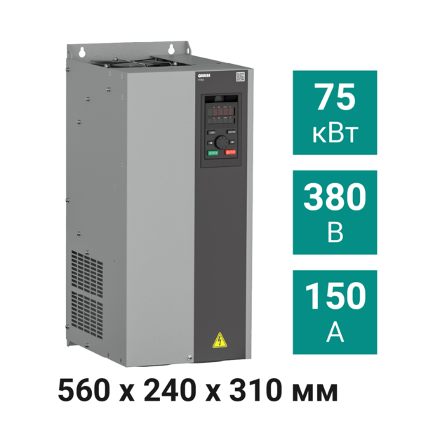

  • Преобразователь частоты ПЧВ3-75К-В [М01] 75,0 кВт 380 В
    Гарантийный срок 3 года
    Векторный преобразователь
    Пуск под нагрузкой
    Эксплуатация от -10 до +50 °С
    306 220,00 ₽
    Преобразователь частоты ПЧВ3-75К-В [М01] предназначен для управления электродвигателями мощностью 75,0 кВт. Номинальный выходной ток – 150,0 А, использует трехфазный источник питания переменного напряжения 380 В.
    Параметр
    Питающая сеть
    3×380 В
    Выходное напряжение
    3×380 В
    Выходной ток
    150,0 А
    Выходная частота
    0...299 Гц
    Режим управления
    U/f
    U/f с раздельным заданием напряжения и частоты
    Векторное управление без/с обратной связью
    Перегрузочная способность
    120 % – в течение 35 секунд
    140 % – в течение 6 секунд
    150 % – в течение 3 секунд
    Интерфейс
    RS-485
    Опционально: Ethernet, CAN
    Протоколы
    Modbus RTU
    Опционально: Modbus TCP, EtherCAT, CANopen, PROFINET, PROFIBUS
    560х240х310 мм
