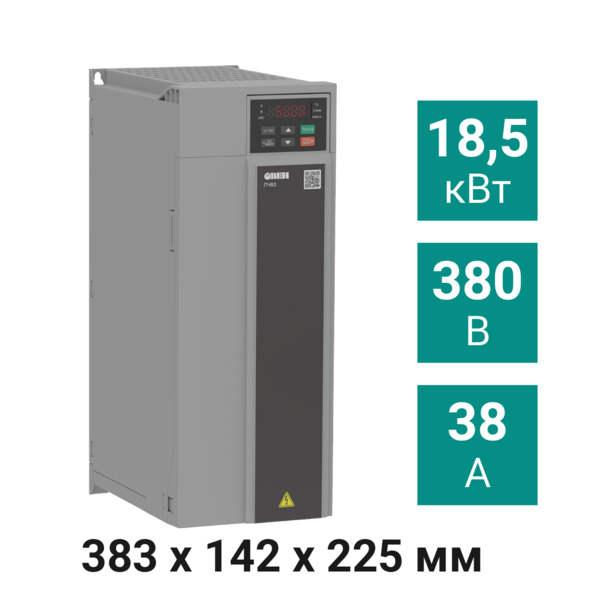

    Преобразователь частоты ПЧВ3-18К-В [М01] предназначен для управления электродвигателями мощностью 18,5 кВт. Номинальный выходной ток – 38,0 А, использует трехфазный источник питания переменного напряжения 380 В.
    Параметр
    Питающая сеть
    3×380 В
    Выходное напряжение
    3×380 В
    Выходной ток
    38,0 А
    Выходная частота
    0...299 Гц
    Режим управления
    U/f
    U/f с раздельным заданием напряжения и частоты
    Векторное управление без/с обратной связью
    Перегрузочная способность
    120 % – в течение 35 секунд
    140 % – в течение 6 секунд
    150 % – в течение 3 секунд
    Интерфейс
    RS-485
    Опционально: Ethernet, CAN
    Протоколы
    Modbus RTU
    Опционально: Modbus TCP, EtherCAT, CANopen, PROFINET, PROFIBUS
    383х142х225 мм
