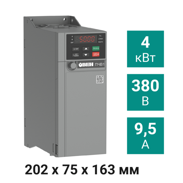

    Преобразователь частоты ПЧВ1-4К0-В [М01] предназначен для управления электродвигателями мощностью 4,0 кВт. Номинальный выходной ток – 9,5 А, использует трехфазный источник питания переменного напряжения 380 В.
    Параметр
    Питающая сеть
    3×380 В
    Выходное напряжение
    3×380 В
    Выходной ток
    9,5 А
    Выходная частота
    0...600 Гц – при скалярном управлении
    0...300 Гц – при векторном управлении
    Режим управления
    Асинхронные двигатели - скалярное U/f с установкой трех точек
    Синхронные двигатели - скалярное U/f с установкой трех точек (доступно только в модификациях ПЧВ1-х-В)
    SVC векторное управление (доступно только в модификациях ПЧВ1-х-В)
    Перегрузочная способность
    150 % – 20 с, 180 % – 0,5 с
    Интерфейс
    RS-485
    202×75×163 мм
    Диапазон рабочих температур
