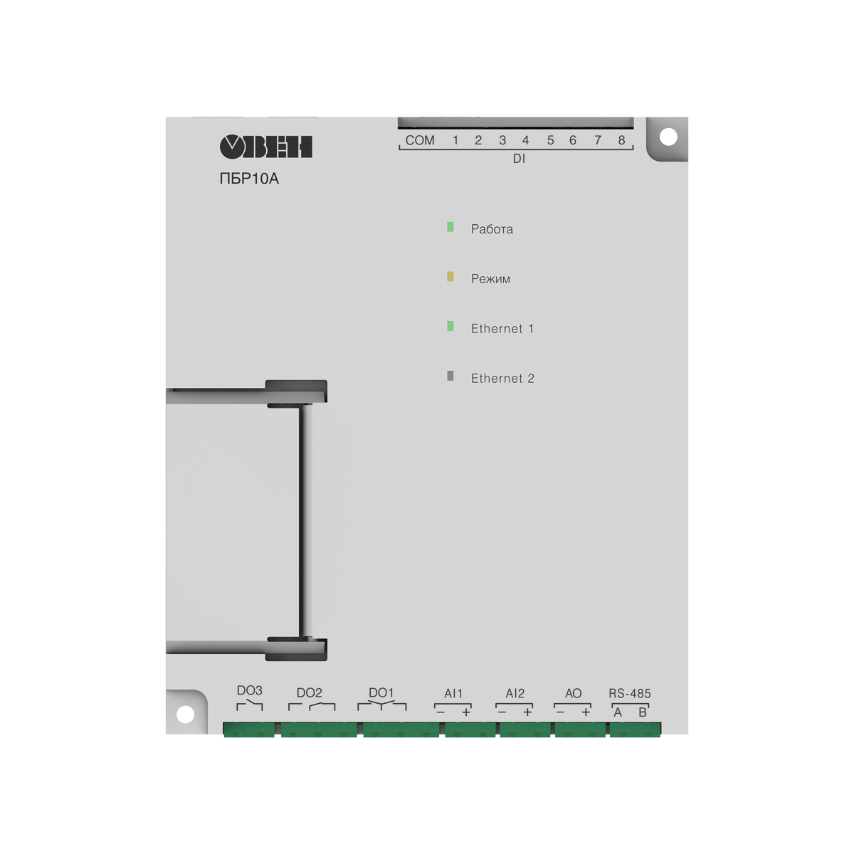

    ПБР10А [М01] – это интеллектуальное решение для управления электродвигателями исполнительных механизмов в промышленных системах. Разработанный для автоматизации трубопроводной арматуры (клапаны, задвижки, МЭО, МЭОФ и другие приводы), он объединяет в одном компактном корпусе функции контроллера, устройства плавного пуска и многоуровневой защиты двигателя.
    Гибридная технология управления сочетает износостойкие полупроводники для плавного пуска/останова двигателя и энергоэффективные реле для работы в режиме эксплуатации. Это гарантирует повышенную долговечность пускателей и снижение энергопотребления
    Преимущества
    • Экономия времени на монтаж и настройку.
    • Снижение количества оборудования в шкафу.
    • Повышение надежности и долговечности системы.
    • Полный контроль за состоянием исполнительных механизмов.
    • Упрощение интеграции в существующие системы.
    • Универсальность. Работа с однофазными и трехфазными двигателями.
    • Гибкое конфигурирование прибора под разные типы исполнительных механизмов.
    Комбинация входов/выходов
    • 8 дискретных входов
    • 3 дискретных выхода
    • 2 аналоговых входа
    • 1 аналоговый выход
    • 1 вход для РТС-датчика
    Коммуникационные возможности
    2 интерфейса Ethernet, RS-485, Modbus TCP/RTU:
    • Прямой доступ в облачный сервис OwenCloud.
    • Возможность объединять приборы без использования коммутатора.
    • Настройка в OWEN Configurator.
    • Визуализация процессов с помощью панелей оператора и SCADA.
