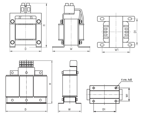

    Таблица подбора моторных дросселей для ПЧВ
    Массогабаритные характеристики моторных дросселей РМО и РМТ
    Модификация
    Вес, кг
    Габаритные размеры, мм
    D
    D1
    W
    W1
    H
    A×B
    РМО-002-А
    1.5
    не более 90
    71.5±1
    не более 85
    63±1
    не более 120
    5×8
    РМО-004-А
    1.5
    не более 90
    71.5±1
    не более 85
    63±1
    не более 120
    5×8
    РМО-006-А
    1.5
    не более 90
    71.5±1
    не более 85
    63±1
    не более 120
    5×8
    РМО-010-А
    1.5
    не более 90
    71.5±1
    не более 85
    63±1
    не более 120
    5×8
    РМО-016-А
    1.8
    не более 90
    71.5±1
    не более 95
    70±1
    не более 120
    5×8
    РМТ-002-А
    2.3
    не более 100
    35±1
    не более 80
    59±1
    не более 125
    7×12
    РМТ-004-А
    2.3
    не более 100
    35±1
    не более 80
    59±1
    не более 125
    7×12
    РМТ-006-А
    2.3
    не более 100
    35±1
    не более 80
    59±1
    не более 125
    7×12
    РМТ-008-А
    2.3
    не более 100
    35±1
    не более 80
    59±1
    не более 125
    7×12
    РМТ-010-А
    2.3
    не более 100
    35±1
    не более 80
    59±1
    не более 125
    7×12
    РМТ-015-А
    3.6
    не более 155
    70±1
    не более 100
    68±1
    не более 175
    7×12
    РМТ-025-А
    3.6
    не более 155
    70±1
    не более 100
    68±1
    не более 175
    7×12
    РМТ-030-А
    3.6
    не более 155
    70±1
    не более 100
    68±1
    не более 175
    7×12
    РМТ-040-А
    7.9
    не более 185
    130±2 (80±1)
    не более 140
    85±1
    не более 165
    7×12
    РМТ-050-А
    7.9
    не более 185
    130±2 (80±1)
    не более 140
    85±1
    не более 165
    7×12
    РМТ-060-А
    7.9
    не более 185
    130±2 (80±1)
    не более 140
    85±1
    не более 165
    7×12
    РМТ-080-А
    9.3
    не более 185
    130±2 (80±1)
    не более 150
    91±1
    не более 165
    7×12
    РМТ-090-А
    9.3
    не более 185
    130±2 (80±1)
    не более 150
    91±1
    не более 165
    7×12
    РМТ-120-А
    16.1
    не более 245
    80±1
    не более 170
    94±1
    не более 220
    12×20
    РМТ-150-А
    16.1
    не более 245
    80±1
    не более 170
    94±1
    не более 220
    12×20
    РМТ-200-А
    16.1
    не более 245
    80±1
    не более 170
    94±1
    не более 220
    12×20
