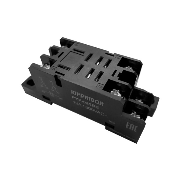

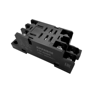

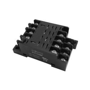

    Монтажные колодки KIPPRIBOR PYF-025BE, PYF-045BE для 2- и 4-контактных промежуточных реле предназначены для установки на DIN-рейку 2- и 4-контактных промежуточных реле KIPPRIBOR серии REP и аналогичных промежуточных реле различных производителей. Изготавливаются из негорючего, прочного и упругого материала (ПА66 + графит), устойчивого к ошибкам при монтаже и эксплуатации.
    Аксессуары: стандартно маркировочной пластиной комплектуется только колодка PYF-025BE/2.
    Дополнительно можно приобрести:
    • Фиксирующий пластиковый зажим BS-4/36P (для фиксации реле высотой 36 мм) для колодки PYF-025BE/2
    • Модуль светодиодной индикации LM-EN230АС.
    • Модуль светодиодной индикации и защиты LM-CF24VDC.
    Дополнительные аксессуары для колодок PYF-025BE и PYF-045BE не предусмотрены, поставляются в комплекте с металлическими зажимами.
    PYF-025BE
    PYF-025BE/2
    PYF-045BE
    Внешний вид PYF-025BE PYF-025BE/2	PYF-045BE
    Монтажная колодка с винтовыми клеммами
    2-ярусная монтажная колодка с винтовыми клеммами

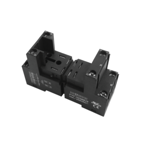

    Дополнительные элементы для монтажных колодок KIPPRIBOR серии PYF-025BE/2
    Зажим пластмассовый удерживающий Модуль LED-индикации
    Применяется для фиксации реле и защиты от выпадения в условиях вибрации
    Индикация напряжения питания
    Используется в AC и DC цепях
    110…230 V AC/DC
    Гашение пиков обратного напряжения
    Используется в DC цепях
    6…24 V DC
    BS 4/36P (WH)
    Высота устанавливаемого реле 36 мм
    LM-EN230.R LM-CF24.G
    Модели совместимых колодок KIPPRIBOR:
    PYF-025BE/2
