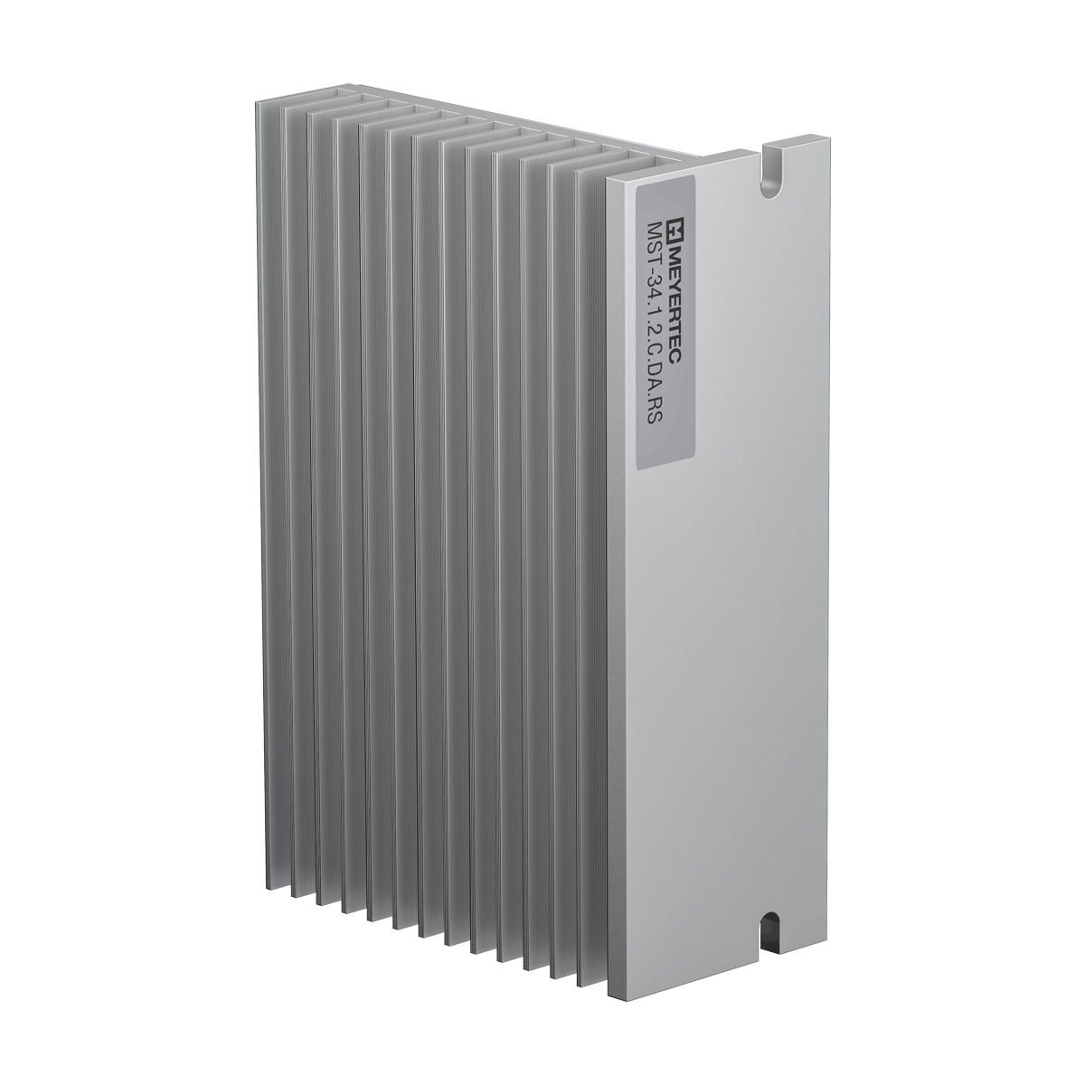

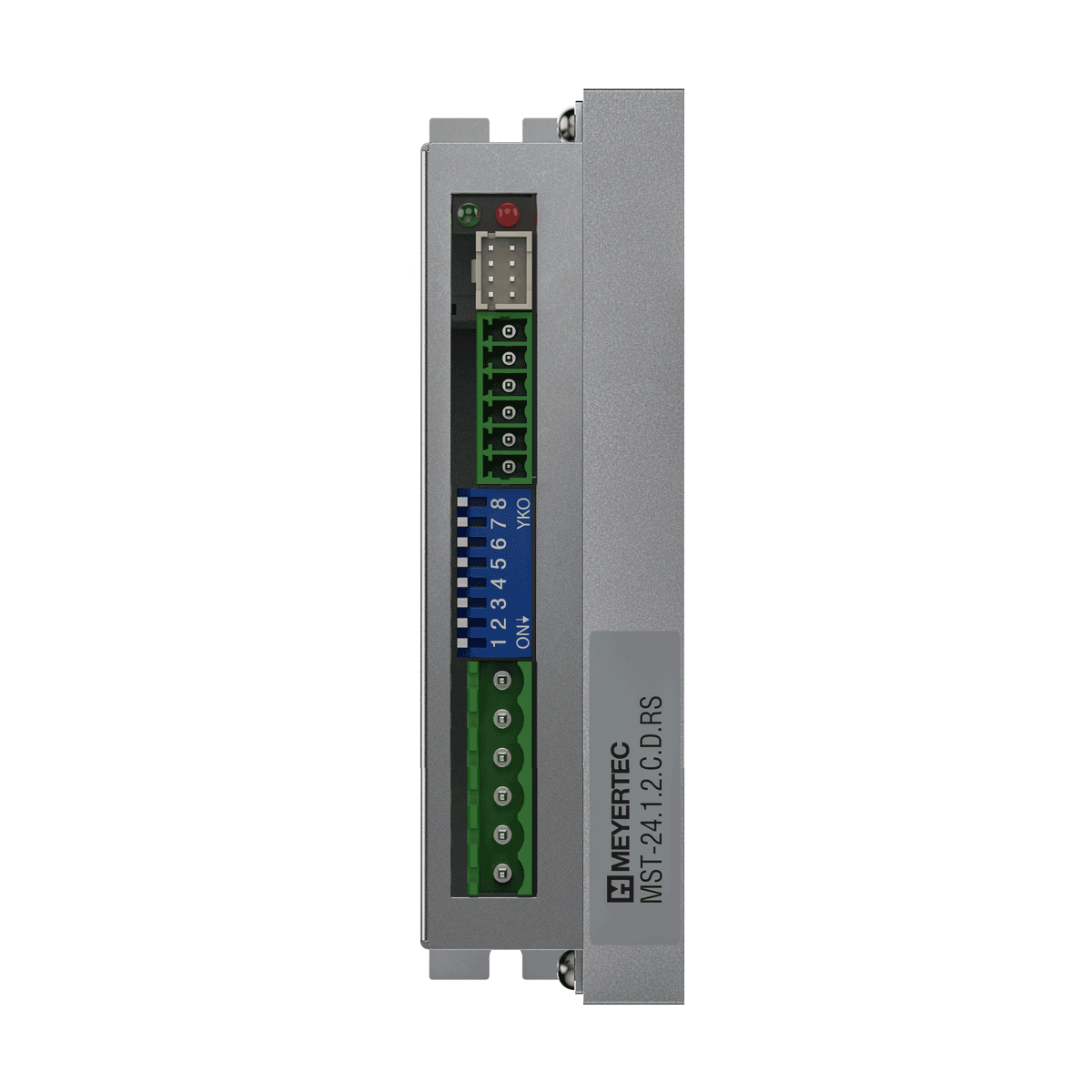

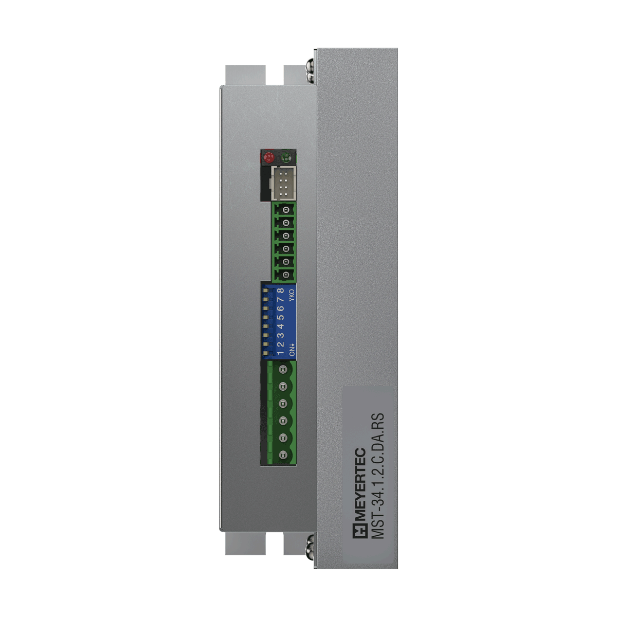

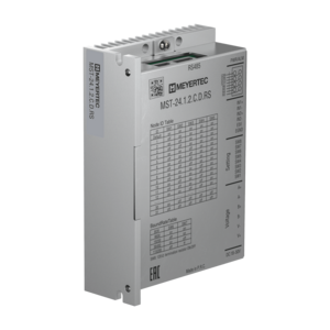

    Драйверы шаговых двигателей MEYERTEC MST-24.1.2.С.D.RS
    Новинка
    Рабочая температура от -40 °С
    Пуск под нагрузкой
    Взять прибор на тест
    от 7 625,00 ₽
    Драйверы серии MST предназначены для управления шаговыми двигателями. Драйвер получает сигналы от контроллера и генерирует электрические импульсы для управления обмотками двигателя, обеспечивая его движение с заданным шагом. При этом драйвер регулирует ток для оптимальной работы, предотвращая перегрев и минимизируя потери.
    Преимущества
    • Наличие интерфейса RS-485.
    • Возможность управления двухфазными и трехфазными шаговыми двигателями.
    • Наличие трех режимов управления:
      • от внешних импульсов;
      • посредством внешних дискретных сигналов (режим IO);
      • по интерфейсу RS-485 (Modbus RTU).
    • Встроенный S-образный профиль кривой разгона/торможения.
    • Возможность настройки параметров разгона и параметров торможения отдельно.
    • Конфигурация и настройка режимов работы прибора и параметров управления с помощью программного конфигуратора.
    • Возможность управления шаговым двигателем с обратной связью (серворежим).
