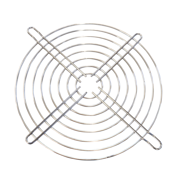

    Металлические решетки серии VENT служат для защиты крыльчатки вентилятора от контакта с посторонними предметами. Одновременно с этим решетки защищают обслуживающий и эксплуатационный персонал от случайного касания вращающейся крыльчатки руками.
    Металлические защитные решетки серии VENT используются для установки на вентиляторы KIPPRIBOR серии VENT, а также могут быть установлены на вентиляторы сторонних производителей и вентиляционные отверстия в корпусах машиностроительного и технологического оборудования.
    Решетки выполнены из хромированной стали и при этом отличаются малым весом и высокой прочностью.
    Модификация
    Модификация
    Устанавливаются на вентиляторы
    VENT-80.MG
    VENT-8025; VENT-8038
    VENT-92.MG
    VENT-9225; VENT-9238
    VENT-120.MG
    VENT-12025; VENT-12038; VENT-12738
    VENT-160.MG
    VENT-15051; VENT-16065
    VENT-172.MG
    VENT-17251; VENT-17255
    VENT-180.MG
    VENT-18065
    VENT-220.MG
    VENT-22260; VENT-22280
    VENT-250.MG
    VENT-20872; VENT-22580; VENT-25490

    Варианты упаковки
    1 решетка
    Масса одной решетки
    VENT-80.MG – 15 г
    VENT-92.MG – 20 г
    VENT-120.MG – 29 г
    VENT-160.MG – 52 г
    VENT-172.MG – 42 г
    VENT-180.MG – 80 г
    VENT-220.MG – 92 г
    VENT-250.MG – 107 г
