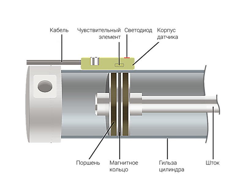

    Принцип действия магнитных датчиков KIPPRIBOR серии LM50
    Принцип работы герконовых и магниторезистивных датчиков одинаков. На поршне цилиндра установлено магнитное кольцо. В момент приближения поршня с магнитным кольцом к датчику чувствительный элемент реагирует на магнитное поле, и выход датчика замыкается. Одновременно с замыканием выхода включается светодиод, сигнализируя о срабатывании датчика.

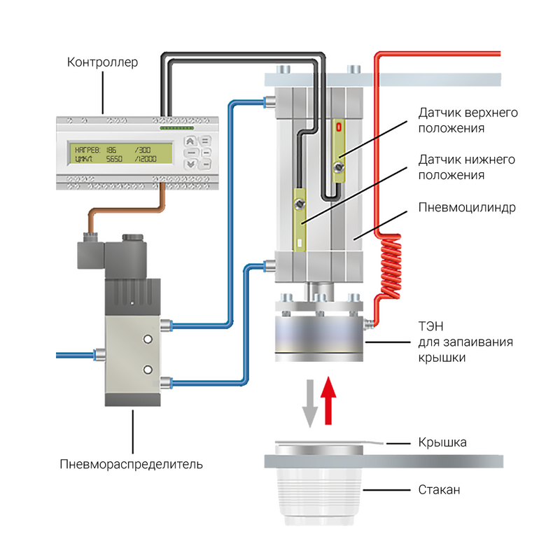

    Функциональная схема применения магнитных датчиков KIPPRIBOR серии LM50 на примере установки для запайки стаканчиков крышками из фольги
    Описание работы:
    1. Контроллер подаёт команду «вниз» на пневмораспределитель.
    2. Пневмораспределитель срабатывает и впускает воздух в цилиндр.
    3. Поршень цилиндра опускается. Срабатывает датчик нижнего положения, и контроллер получает сигнал «Поршень в нижнем положении».
    4. Контроллер подаёт команду «вверх» на пневмораспределитель.
    5. Поршень цилиндра поднимается в исходное положение. Датчик верхнего положения фиксирует возврат поршня, даёт сигнал контроллеру.
