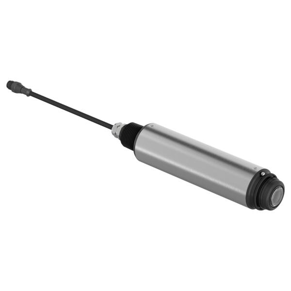

    Оптический датчик растворенного кислорода КОРАЛЛ-РК предназначен для измерения концентрации кислорода в диапазоне 0...20 мг/л, а также степени насыщения среды кислородом в процентах.
    Измерение концентрации растворенного кислорода используется для контроля процессов очистки сточных вод, водоподготовки и различных технологических процессов. Параметр насыщения кислородом позволяет оценивать эффективность аэрации, состояние природных водоемов и условия содержания гидробионтов в системах аквакультуры.
    Измерение DO выполняется оптическим методом на основе люминесцентной технологии. Такой принцип не требует постоянного движения жидкости для корректной работы датчика, что позволяет получать стабильные результаты в резервуарах, накопительных емкостях, каналах и других объектах со слабым течением.
    Дополнительное измерение температуры и встроенная температурная компенсация обеспечивают корректность результатов при изменении температуры контролируемой среды.
    Цифровой интерфейс RS-485 с протоколом Modbus RTU обеспечивает передачу данных на большие расстояния и упрощает интеграцию датчика в системы диспетчеризации, АСУ ТП и контроллеры анализа воды.
    Преимущества
    Единый комплект для измерения DO
    Для заказа доступны контроллер и датчик, совместимые друг с другом. Для первого запуска системы измерения достаточно установить прибор с датчиком и откалибровать его.
    Минимум обслуживания
    Оптический датчик не содержит электролита и мембран, которые нужно регулярно обслуживать.
    Работа в стоячей воде
    Корректные измерения даже при низкой скорости потока благодаря тому, что оптический датчик не расходует кислород в зоне измерения.
    Степень защиты IP68
    Монтаж датчика непосредственно в точки погружного контроля без дополнительной защитной арматуры.
