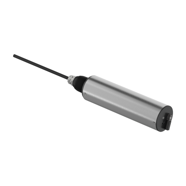

    Датчик NTU предназначен для контроля мутности и концентрации взвешенных частиц в жидкой среде методом инфракрасного рассеяния света.
    Интеллектуальный датчик осуществляет непрерывный онлайн-мониторинг и передает данные по интерфейсу RS-485 в систему диспетчеризации.
    Линейка датчиков КОРАЛЛ-МТ применяется для измерений в диапазоне 0,01…4000 NTU, а исполнения корпуса из нержавеющей стали, титанового сплава и полимерных материалов позволяют подобрать решение для конкретных условий эксплуатации.
    Измерение в низком диапазоне до 10 NTU используется для контроля очищенной и питьевой воды, где критично раннее выявление загрязнений. Средний диапазон 10…100 NTU применяется для мониторинга процессов водоподготовки и оценки эффективности фильтрации. Измерения 100…1000 NTU характерны для сточных и технологических вод, где необходимо контролировать стабильность процессов очистки. Диапазон 1000–4000 NTU предназначен для сильно загрязненных сред, включая входные потоки очистных сооружений и иловые смеси с высокой концентрацией взвешенных частиц.
    Преимущества
    Единый комплект для измерения мутности
    Для заказа доступны контроллеры и датчики, совместимые друг с другом. Для первого запуска системы измерения достаточно установить прибор с датчиком и откалибровать его
    Стабильность измерений в загрязненных средах
    Достигается за счет механической очистки оптики с помощью скребка и использования инфракрасного метода измерения, устойчивого к изменению свойств жидкости
    Высокая точность измерения
    До ±2 %
    Цифровая передача данных по RS-485 Modbus RTU
    Обеспечивает простую интеграцию в системы автоматизации и промышленной диспетчеризации
