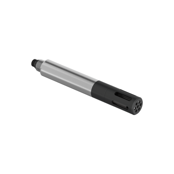

    Датчик КОРАЛЛ-А предназначен для непрерывного мониторинга концентрации аммонийного азота NH4-N в воде и сточных водах.
    В отличие от традиционных лабораторных и фотометрических методов анализа, датчик выполняет определение концентрации ионов аммония с помощью ионоселективной технологии без использования химических реагентов и предварительной подготовки пробы.
    Датчик аммония - комбинированного типа, включает ионоселективный электрод, pH-электрод и электрод сравнения в одном корпусе. Это обеспечивает автоматическую компенсацию влияния pH и температуры и повышает точность измерений в условиях переменного состава сточных вод.
    Анализатор КОРАЛЛ-А применяется для мониторинга процессов биологической очистки сточных вод, в первую очередь, стадии нитрификации в аэротенках, SBR- и MBBR-реакторах
    Преимущества
    Единый комплект для контроля аммония азота NH4-N
    Для заказа доступны контроллер и датчик, совместимые друг с другом. Для первого запуска системы измерения достаточно установить прибор с датчиком и откалибровать его.
    Прямое измерение аммонийного азота
    Не требуется подготовка проб, фильтрация или подача воды в измерительную ячейку.
    Автоматическая компенсация pH и температуры
    Исключают влияние на ионоселективное измерение.
    Широкий диапазон для разных этапов очистки
    Диапазон 0…1000 мг/л используется для контроля входных сточных вод и зон биологической очистки с высокой азотной нагрузкой, обеспечивая оценку перегрузок и управление процессами аэрации.
    Диапазон 0…100 мг/л предназначен для контроля выходной воды, позволяя оценивать эффективность нитрификации и соблюдение нормативов сброса.
