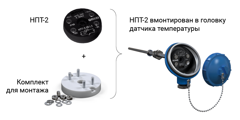

    Комплект предназначен для самостоятельной установки нормирующего преобразователя НПТ-2 в увеличенные («Луцкие») металлические головки датчиков температуры ДТСхх5Л и ДТПХхх5Л.

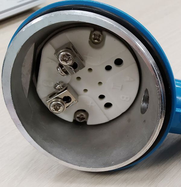

    Все датчики температуры ОВЕН ДТСхх5Л и ДТПХхх5Л с металлическими головками комплектуются клеммником с винтовыми клеммами. Он уже штатно установлен в головке.

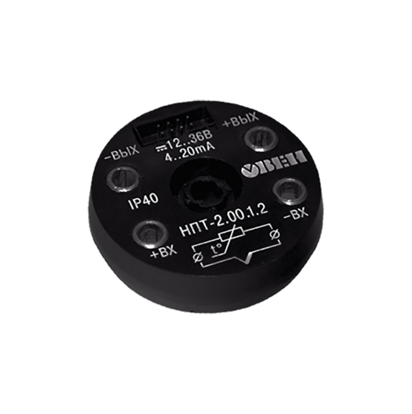

    В то же время для преобразования сигнала сенсора в унифицированный сигнал 4…20 мА часто используется нормирующий преобразователь НПТ-2 (исполнение «таблетка»). При этом его необходимо смонтировать внутрь головки датчика. Для этого и служит «Комплект для монтажа НПТ-2 в МГ»

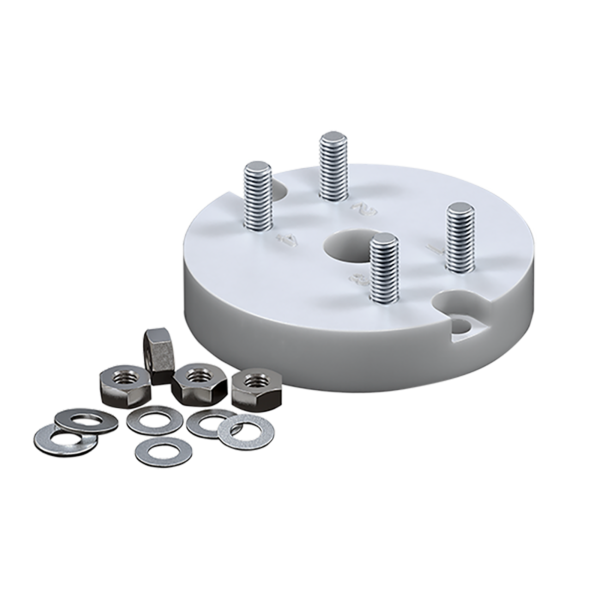

    1. Керамическое основание со шпильками.
    2. Гайки М4.
    3. Шайбы.

    Нормирующий преобразователь НПТ-2

    При монтаже штатный клеммник вынимается из головки, а на его место монтируется керамическое основание из комплекта. Гайки и шайбы служат для закрепления выводов чувствительного элемента и кабеля линии связи «датчик-прибор».
