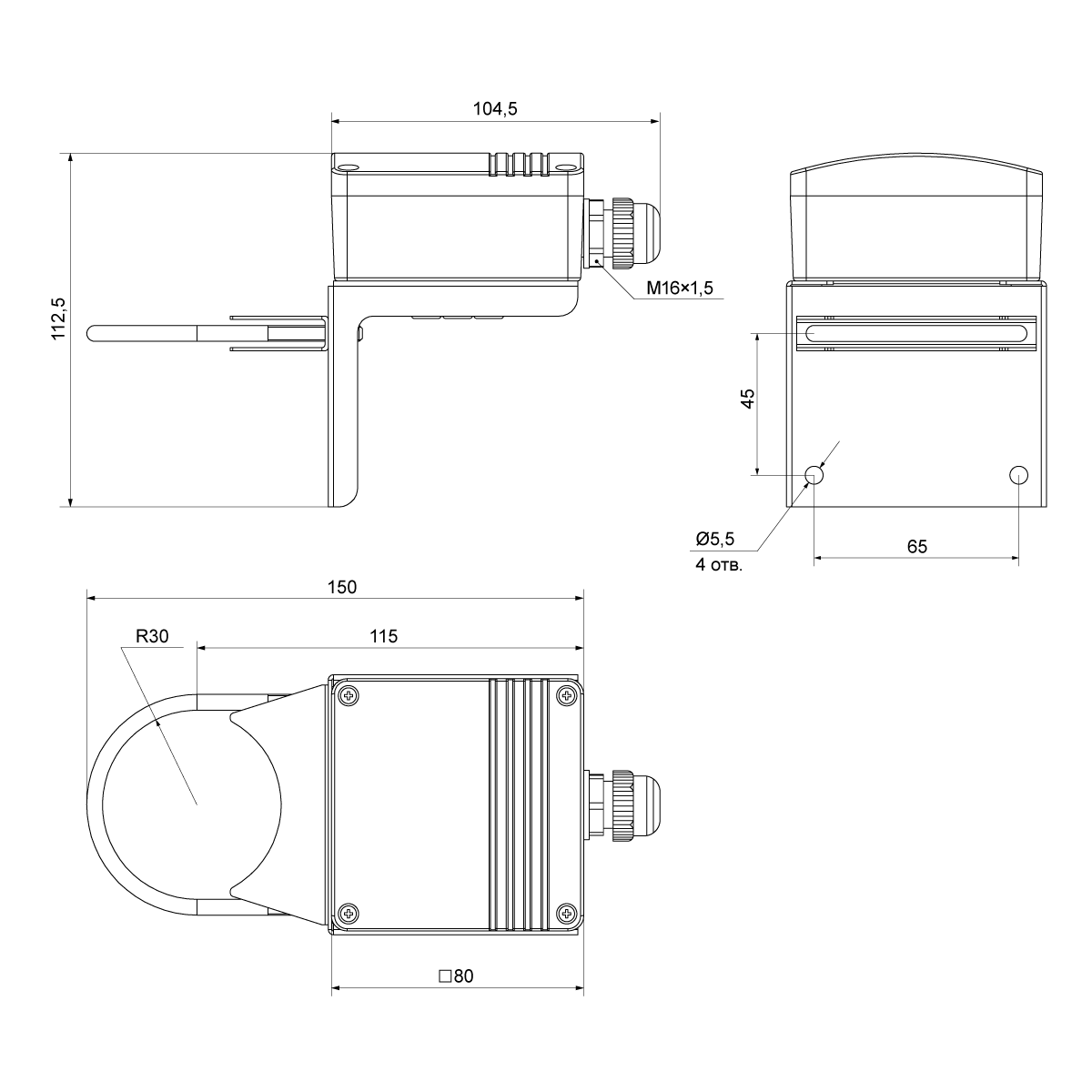

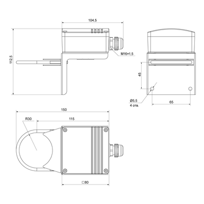

    Габаритные и установочные размеры КК-05

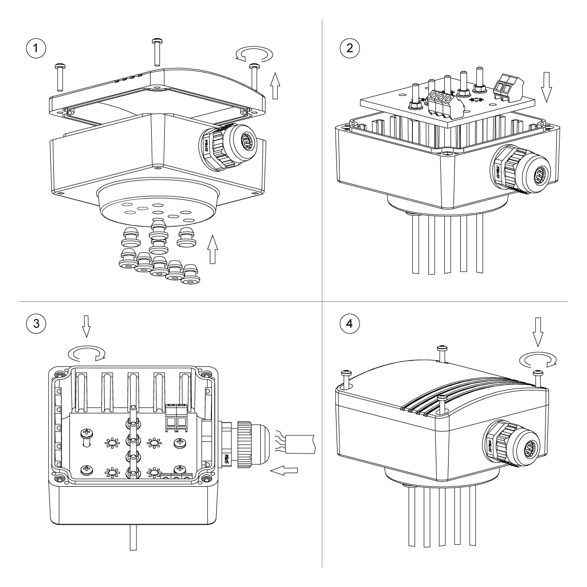

    Установка стержней ДУ в изделие
    1. Выкрутить крепежные винты и снять крышку изделия. Извлечь zip-пакет с силиконовыми заглушками и втулками, плату с крепежными элементами. В места установки стержней ДУ установить соответствующее количество (от трех до пяти) силиконовых втулок белого цвета, в свободные отверстия установить силиконовые заглушки черного цвета.
    2. Установка платы на стержниУ стержней кондуктометрического датчика уровня ДУ демонтировать гайки и шайбы, резьбовой частью стержни продеть через силиконовые заглушки. Установить на стержни гайки и закрутить до упора, надеть шайбы. Установить плату до упора шайбы каждого из стержней в нижнюю часть платы. Надеть на стержни шайбы, затянуть второй гайкой с моментом от 1,5 до 2 Н·м.
    3. Закрепить плату на дне коробки с саморезами из комплекта поставки. Продеть сигнальный кабель через кабельный ввод и закрепить провода в винтовых разъёмах ХР1 и ХР2.
    4. Установить крышку изделия и зафиксировать крепежными винтами.

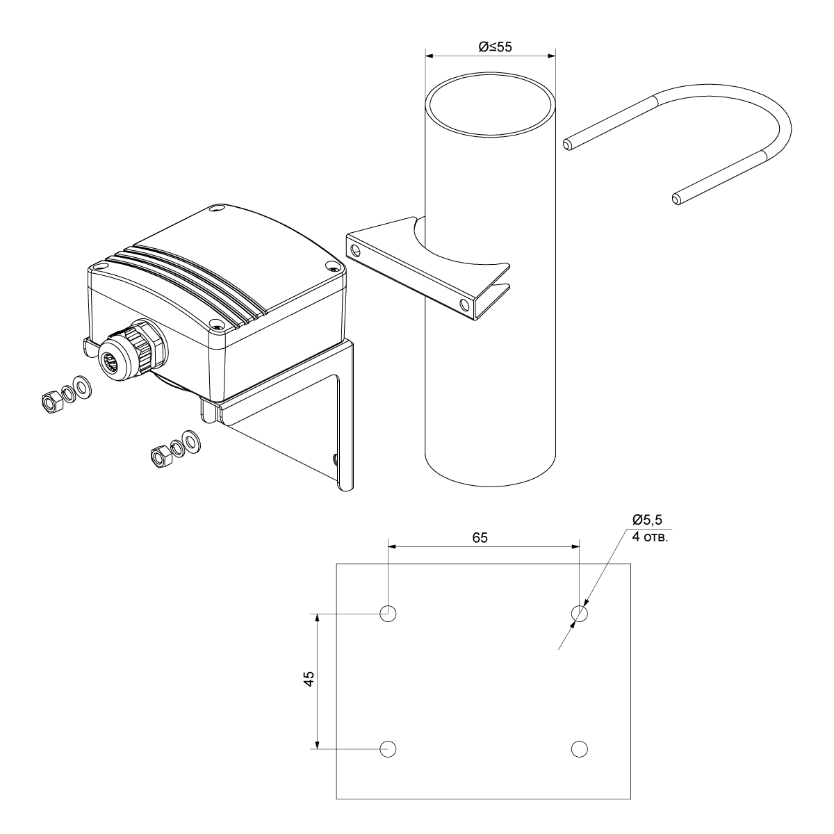

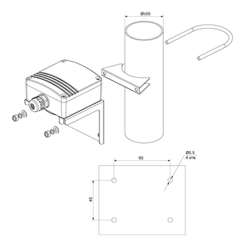

    Монтаж изделия на кронштейн

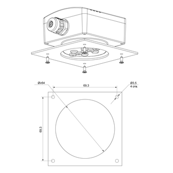

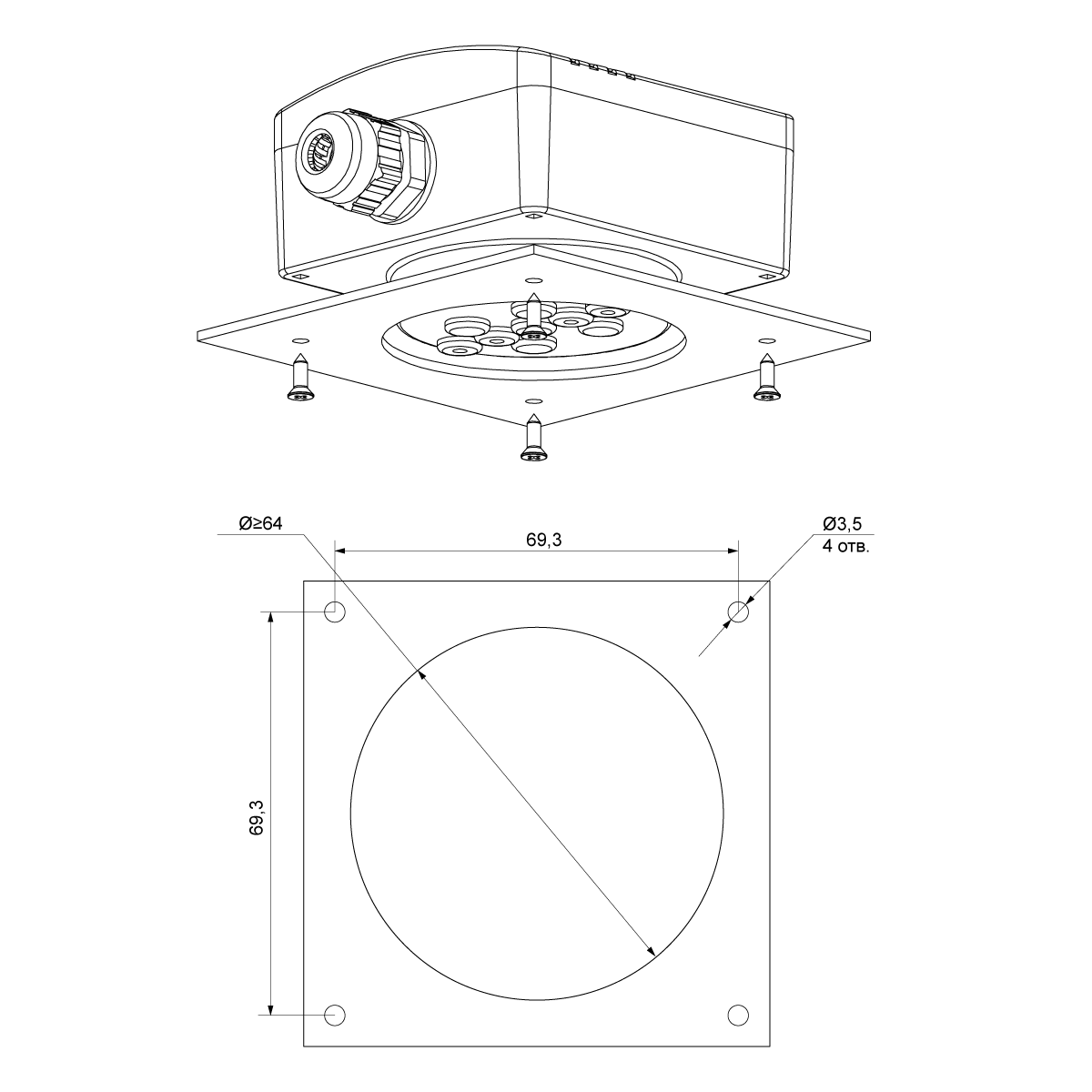

    Монтаж изделия на крышку резервуара
