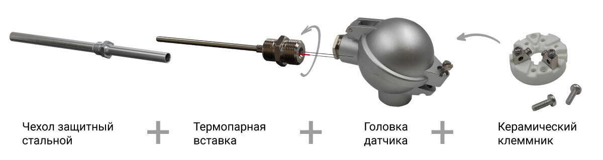

    Керамический клеммник предназначен для подключения термопарных вставок с двумя чувствительными элементами, используемых в модульных термопарах. Преимущество модульной конструкции в том, что при выходе из строя защитной оболочки или измерительного узла их можно заменить отдельно, без необходимости покупки всего датчика.
    Клеммники D42 выпускаются в двух вариантах: на 2 и на 4 контакта. Оба варианта обеспечивают надёжное соединение проводов в коммутационных головках.
    Изделия изготовлены из термостойкого талькового фарфора, устойчивого к перегреву и механическим нагрузкам. Контакты выполнены из никелированной меди, винты — из нержавеющей стали, что гарантирует долговечность и высокое качество соединений.
    Последовательность подключения с металлическим чехлом
