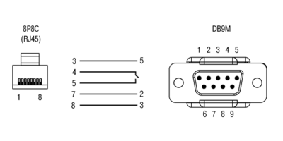

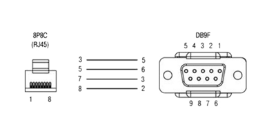

    КС1  Кабель КС1
    Применяется для прошивки и программирования контроллеров:
    - ПЛК100, ПЛК150, ПЛК154, ПЛК110, ПЛК160, ПЛК73 (порт RS-232 DEBUG);
    - ПЛК63 (порт DEBUG при наличии переходной платы).
    Применяется для прошивки ТРМ132М, ТРМ133М (при наличии интерфейсной переходной платы).
    1,5
    2,7

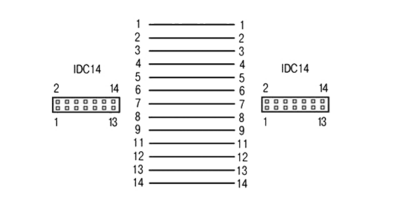

    КС2

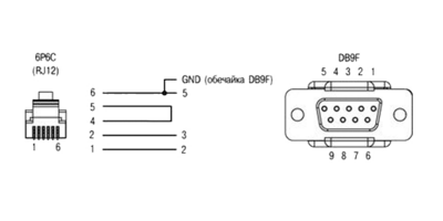

    Кабель КС2
    Применяется для соединения контроллеров ПЛК100, ПЛК150, ПЛК154 (порт RS-232 DEBUG), ПЛК110, ПЛК160, ПЛК73 (порты RS-232 DEBUG и RS-232), ПЛК63 (порт RS-232) с панелями оператора ИП320 (порт RS-232), СП270, СП3xx (порт PLC, RS-232).
    Применяется для связи СМИ1 (порт RS-232) с ПК (COM-порт).
    1,5
    2,7

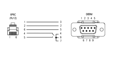

    КС3

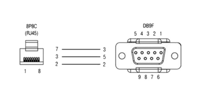

    Кабель КС3
    Применяется для соединения контроллеров ПЛК100, ПЛК150, ПЛК154 (порт RS-232 DEBUG), ПЛК110, ПЛК160 (порты RS-232 DEBUG и RS-232) с модемом ПМ01[M02] (порт RS-232, соединитель Х2).
    1,5

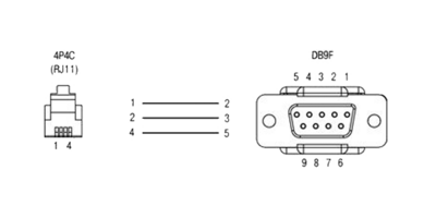

    Кабель КС14
    Применяется для подключения к системной консоли ПЛК210 (порт RS-232) и для прошивки и программирования ПЛК110/160[М02] (порт RS-232 DEBUG).

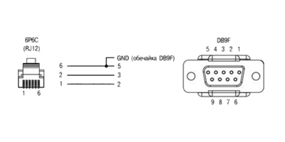

    КС6

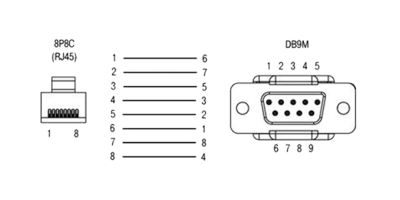

    Кабель КС6
    Применяется только для прошивки и консольного доступа (Linux) контроллера ПЛК304 (по порту Р3). Присоединение прочих устройств этим кабелем невозможно.
    1,5

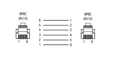

    КС12
    Кабель КС12
    Применяется для присоединения к портам RS-232 контроллера ПЛК304 и преобразователя ЕКОН134 различных устройств.
    1,5

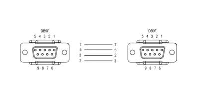

    Кабель-удлинитель КС4
    Применяется для программирования панелей оператора ИП320 (порт RS-232) и СП270 (порт RS-232 Download).
    Применяется для связи контроллера ПЛК100 (порт RS-232) с внешним устройством DB9M.
