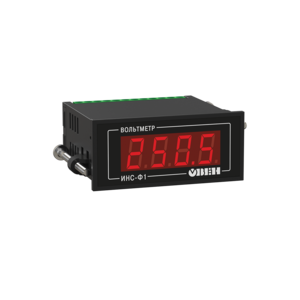

    • «Вольтметры ИНС-Ф1.Щ3, ИНС-Ф1.Щ9»

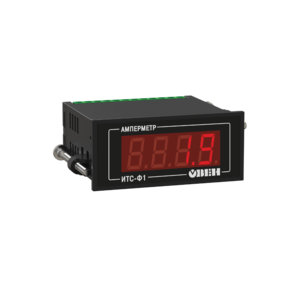

    • «Амперметр ИТС-Ф1»

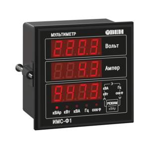

    • «Мультиметр ИМС-Ф1»

    Амперметр ИТС-Ф1
    Мультиметр ИМС-Ф1

    ИНС-Ф1
    • Измерение и отображение на индикаторе напряжения в сети
    ИТС-Ф1
    • Измерение и отображение на индикаторе тока в сети
    • Выбор номинальной частоты сети (50 Гц или 60 Гц);
    ИМС-Ф1
    • Измерение напряжения в сети (U, В)
    • Измерение тока в сети (I, А)
    • Измерение полной мощности (S, ВА)
    • Измерение активной мощности (Р, Ватт)
    • Измерение частоты питающей сети (F, Гц)
    • Измерение коэффициента мощности (COS φ)
    • Отображение измеренных величин на 3-х индикаторах:
      • на 1-м напряжение;
      • на 2-м ток;
      • на 3-м на выбор, путем нажатия кнопки (P, S, F или COS φ).
