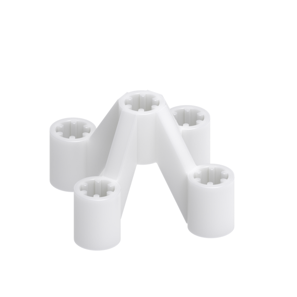

    Специальные держатели электродов М3 или М4 служат для гарантированного разделения электродов датчика ДС.ПВТ.5 в процессе его эксплуатации.

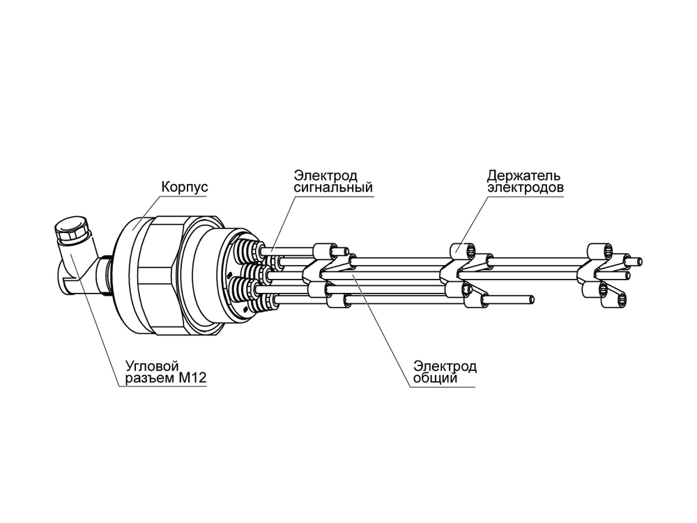

    Элементы конструкции датчика ДС.ПВТ.5:
    1. – корпус;
    2. – угловой разъем М12;
    3. – электрод сигнальный (4 шт.);
    4. – электрод общий;
    5. – держатель электродов
    Использование держателей способствует корректной работе датчика, удерживая электроды на необходимом расстоянии друг от друга во избежание случайных взаимных замыканий.
    Форма держателей спроектирована таким образом, чтобы облегчить и ускорить стекание рабочей среды, избегая ее налипаний на поверхность электродов.
    Держатель выполнен из высококачественного технополимера, выдерживающего высокую температуру и рабочее давление.
    Все это помогает избежать ложных срабатываний и способствует корректной работе датчика на протяжении всего периода эксплуатации.
    Держатели электродов уже поставляются в комплекте с каждым датчиком ДС.ПВТ.5, а также доступны для отдельного заказа в качестве аксессуара.

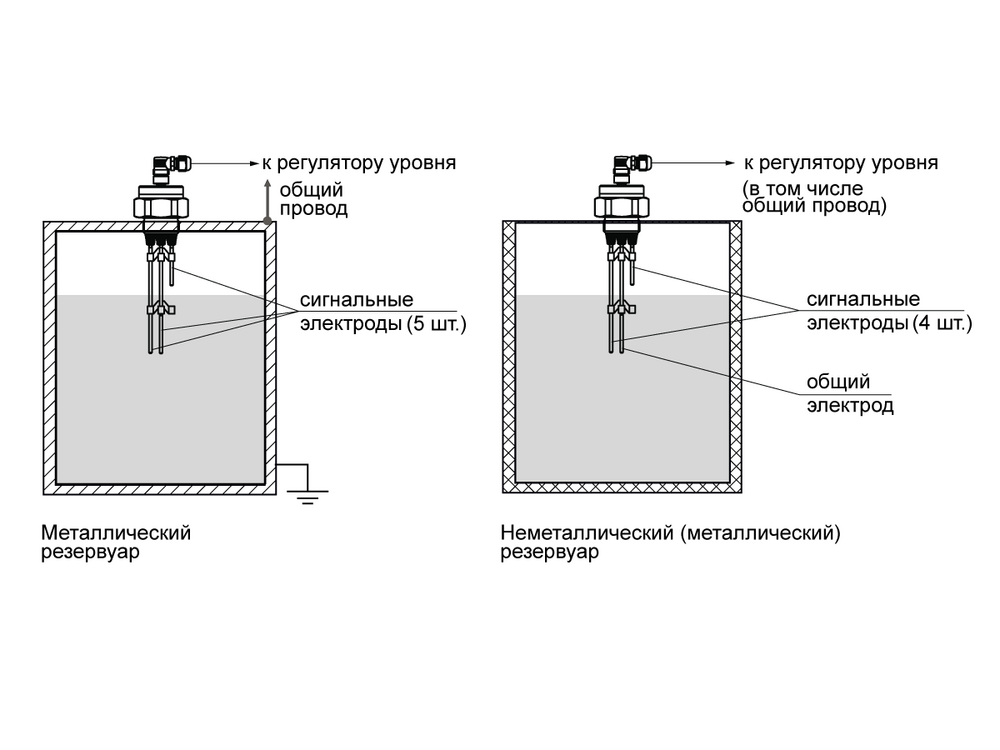

    Пример монтажа датчика ДС.ПВТ.5 с установленными держателями электродов
