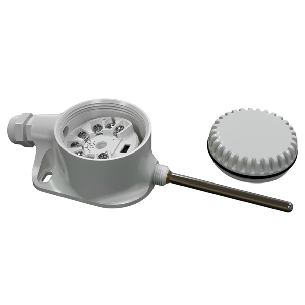

    ДТС предназначены для измерения температуры окружающего воздуха в автоматизированных системах вентиляции, отопления и кондиционировании воздуха. Конструкция датчика позволяет устанавливать его на стене или другой поверхности при помощи шурупов, винтов и т.д.
    Номинальные статические характеристики (НСХ) по ГОСТ 6651-2009:
    • 50М и 100М (W100 = 1,428, α = 0,00428 °С-1)
    • 50П и 100П (W100 = 1,391, α = 0,00391 °С-1)
    • РТ100, РТ500, РТ1000 (W100 = 1,385, α = 0,00385 °С-1)
    Отличительные особенности:
    • ДТС125Л, ДТС125М.И, ДТС125М.RS – степень защиты IP65.
    • ДТС3005 – степень защиты IP54.
    • Датчики ДТС125Л и ДТС125М.И имеют сертификат средств измерений и проходят первичную поверку на заводе-изготовителе.
    Устойчивость к внешним механическим воздействиям по ГОСТ Р 52931-2008: без монтажных элементов (в металлической гладкой защитной арматуре) соответствуют группе V2, остальные – группе N2.
    Вид климатического исполнения ДТС125М и ДТС125М.RS: УХЛ 3.1 по ГОСТ 15150, группа исполнения С4 и Р2 по ГОСТ Р 52931, но для работы при значениях температуры окружающего воздуха от -40 до +85 °С.
    Вид климатического исполнения ДТС125Л, ДТС3005: УХЛ 2.1 по ГОСТ 15150, группа исполнения Д3 и Р1 по ГОСТ Р 52931:
    • ДТС125Л – для работы от -60 до +85 °С.
    • ДТС3005 – для работы от -40 до +85 °С.
    ДТС125М.И – со встроенным нормирующим преобразователем в унифицированный выходной сигнал постоянного тока 4…20 мА.
    ДТС125М.RS – со встроенным нормирующим преобразователем в цифровой сигнал RS-485.
    Использование в составе изделия микропроцессорного высокоточного преобразователя НПТ-3 позволяет устанавливать через USB-интерфейс любой диапазон измерения температуры в пределах диапазона измерения соответствующего термозонда.
    Использование в составе изделия ДТС125М.RS микропроцессорного высокоточного преобразователя НПЦ-1 позволяет получать данные об измеренной температуре по RS-485 в пределах всего диапазона измерения соответствующего сенсора (его НСХ) с указанной точностью.
