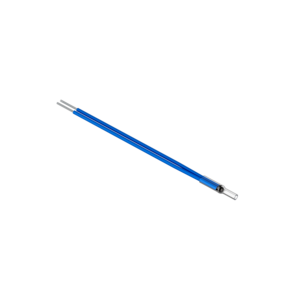

    Защитные РТС-термисторы ОВЕН (серия ДРТС) предназначены для встроенной температурной защиты обмоток статора электродвигателей и трансформаторов от перегрева. Датчики устанавливаются непосредственно в обмотку и работают совместно с внешними устройствами защитного отключения. Сопротивление термистора резко возрастает при достижении температуры срабатывания, а устройство защиты отключает питание и предотвращает выход из строя ключевых блоков системы.
    Основная область применения датчиков — построение систем защиты и автоматического управления электродвигателями: в жилищно-коммунальном хозяйстве, агропромышленном комплексе, на транспорте и в технологических процессах различных отраслей промышленности.
    Выпускаются в трех модификациях:
    • ДРТС с одним измерительным узлом
    • 3ДРТС с тремя последовательно соединенными узлами
    • 6ДРТС с шестью последовательно соединенными узлами
    Конструкция бескорпусная, в защитной изоляции, что обеспечивает компактность и удобство интеграции.
    Принцип работы датчика основан на свойстве PTC-термистора (терморезистора с положительным температурным коэффициентом) резко увеличивать сопротивление при достижении классификационной температуры.
    Преимущества
    Удобный монтаж
    Датчики имеют длину кабельного вывода 500 мм и предназначены для встраивания в обмотки трансформаторов и электродвигателей
    Гарантия качества
    Средний срок службы датчиков – не менее 6 лет. Произведено в России, гарантия – 2 года.
    Быстрая реакция
    Показатель термической реакции не более 10 с, постоянная времени в режиме нагрева не более 5 с, что позволяет оперативно реагировать на перегрев.
    Универсальность
    Широкий диапазон классификационных температур (от 90 до 160 °С) делает их универсальными для различных применений. Цветовая маркировка выводов упрощает идентификацию уставки температуры.
