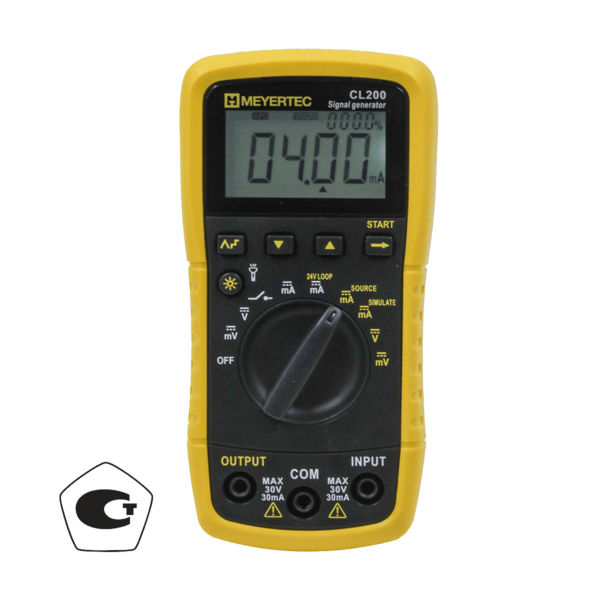

    Переносной задатчик унифицированных сигналов тока 0(4)...20 мА и напряжения 0...10 В содержит 9 режимов управления, измерения и имитации сигнала, доступных через кнопки на лицевой панели. Прибор является средством измерения и поставляется с первичной поверкой, что гарантирует точность его показаний.
    CL200 предназначен для отладочных и диагностических работ со слаботочными цепями постоянного тока до 30 мА и напряжением до 30 В.
    Для удобной работы в приборе реализован интуитивно понятный интерфейс по принципу мультиметра, режим «прозвонки» целостности линии связи и функция фонарика для подсветки рабочей зоны. В приборе есть режим питания токовой петли 24 В для подключения к устройству без внешнего источника питания.
    Технические возможности и преимущества
    • Выпуск с первичной поверкой и межповерочным интервалом – 2 года.
    • Управление с кнопок прибора по принципу мультиметра
    • Пределы основной погрешности ±0,2 %
    • Компактный корпус прибора 75×147×42 мм
    • Питание: 3×ААА (LR6) в комплекте
