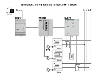

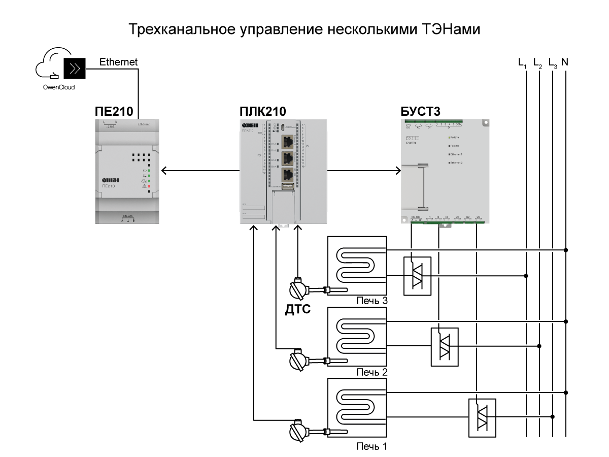

    Распределенное трехканальное регулирование температуры с удаленным мониторингом
    ПЛК210 получает данные от датчиков температуры ДТС и передает задания на БУСТ3, который управляет симисторами силовой части. Шлюз ПЕ210 обеспечивает передачу данных в облачный сервис диспетчеризации OwenCloud для удаленного контроля оборудования. Схема применяется в промышленных печах, сушильных камерах и аналогичных системах.

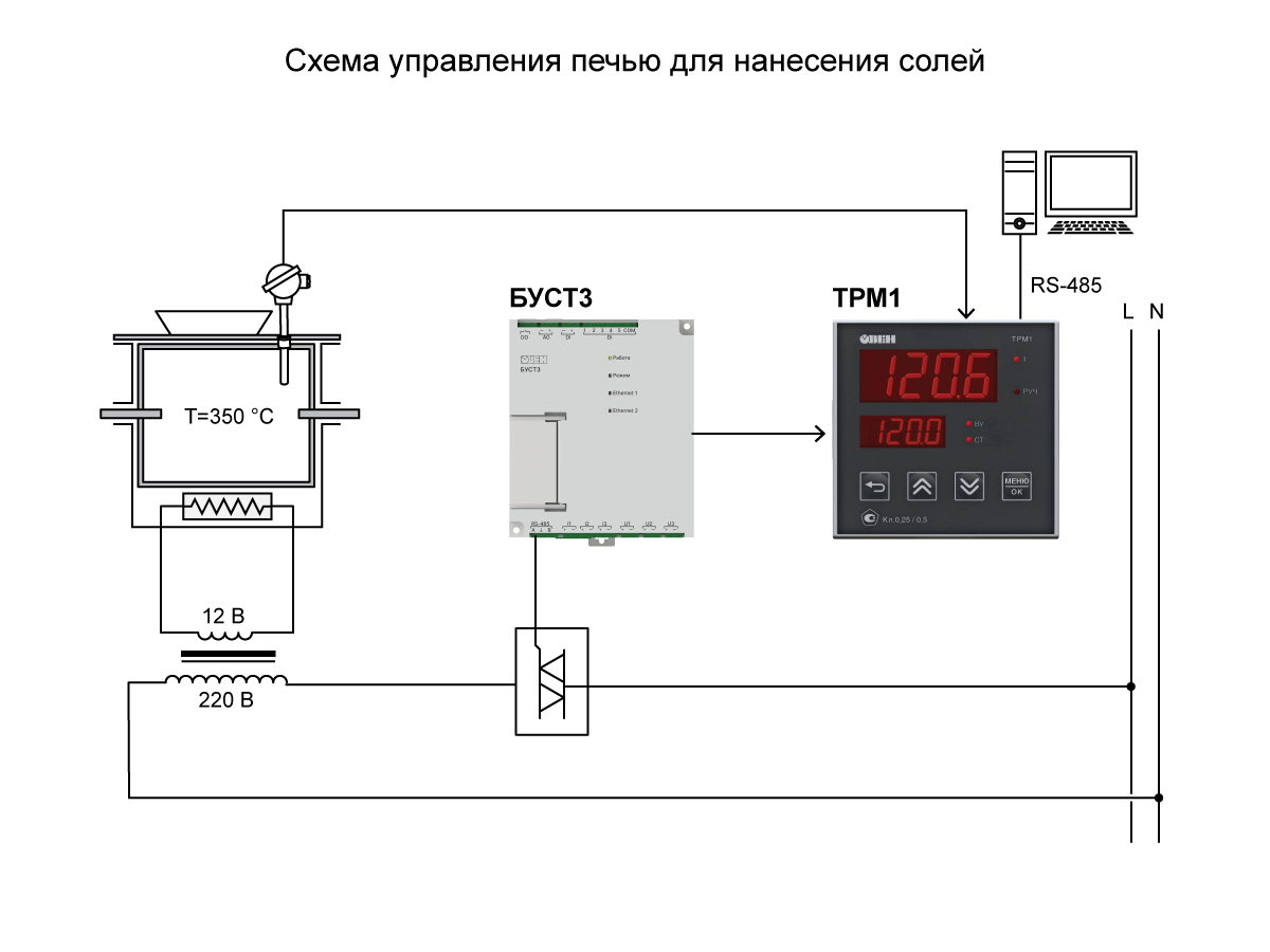

    Автоматическое регулирование температуры печи
    БУСТ3 регулирует мощность нагревательной спирали через понижающий трансформатор по сигналу регулятора температуры ТРМ1. Подключение по RS-485 обеспечивает мониторинг и настройку параметров с ПК. Схема применяется в термических и гальванических процессах, требующих точного регулирования температуры низковольтных нагревателей.
