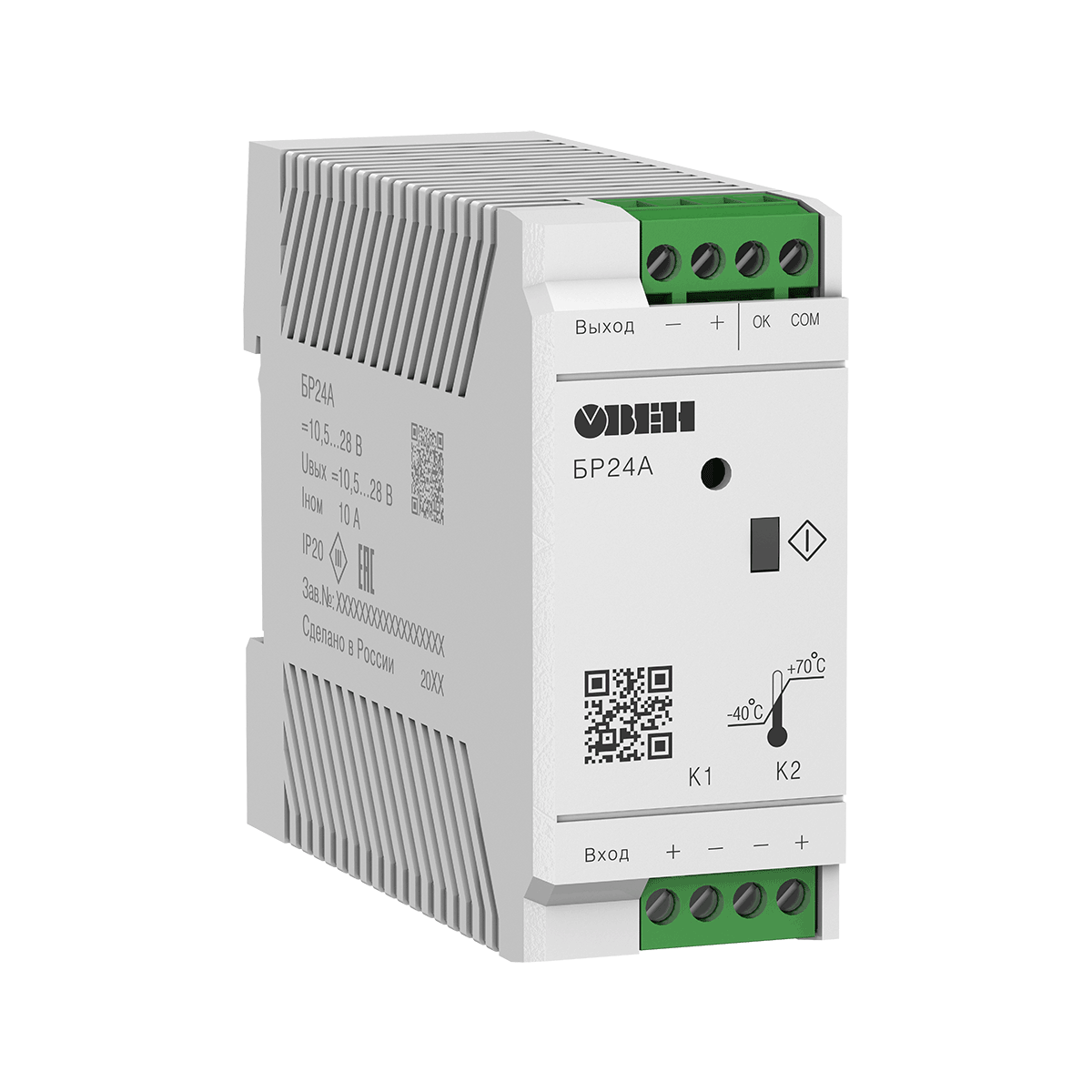

    Блоки резервирования БР24К и БР24А предназначены:
    • для резервирования двух блоков питания или источников бесперебойного питания на одну нагрузку;
    • для корректной работы блоков питания при параллельном подключении, также и при двухкратном наращивании выходной мощности.
    Приборы являются частью «Экосистемы-210» компании ОВЕН и рекомендуются для совместного применения с блоками питания производства ОВЕН в системах АСУ ТП, а также прочих отраслях в промышленности.
    Основные функции
    • Обеспечение резервированного питания.
    • Диапазон входных напряжений постоянного тока (Uвход) от 10,5 до 28 В.
    • Номинальный Iвход – две линии до 10 А.
    • Режим статического резервирования Istat.boost 125 %– две линии до 12,5 А.
    • Светодиодная индикация, наличие дискретного выхода типа «сухой контакт»;
    • Защита от перенапряжения на выходе, защита входа по току, от переполюсовки;
    • Расширенный климатический диапазон: -40…+70 °С – без снижения рабочих характеристик.
    • Удобный монтаж в шкаф автоматики: корпус шириной 35 и 52 мм.
    Примеры применения
    Резервированное питание и передача данных о состоянии питания по сети Ethernet в ПЛК верхнего уровня.
    Резервированное питание посредством БР24К и передача данных по сети Ethernet в ПЛК верхнего уровня.
    Двухкратное наращивание выходной мощности и передача данных о состоянии питания по сети Ethernet в ПЛК верхнего уровня.
    Двухкратное наращивание выходной мощности посредством БР24К и передача данных по сети Ethernet в ПЛК верхнего уровня.
