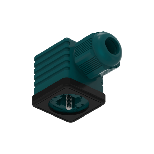

    Разъём B22B3000P-OW (BRS) – электрический соединитель стандарта EN 175301-803 А (DIN 43650A) широко применяется в промышленности и используется в качестве основного разъёма для коммутации кабеля с любым преобразователем (датчиком) давления, уровня и различных приборов. Разъём стандарта DIN 43650A способствует снижению попадания влаги и окисления контактов коммутации информационных линий.
    Параметр Значение
    Стандарт соединения EN 175301-803 А (DIN 43650A)
    Цвет Blue RAL5020 (316C)
    Число контактов 3 + заземляющий контакт
    Напряжение ~250 В/=300 В
    Сечение провода 1,5 мм2
    Кабельный вывод PG11
    Внешний диаметр подключаемого кабеля От 4 до 8 мм
    Уплотнение Резина NBR
    Температура окружающей среды -40…+90 °С
    Степень защиты IP67
    Крепёжный винт М3×0,5; L=32 мм

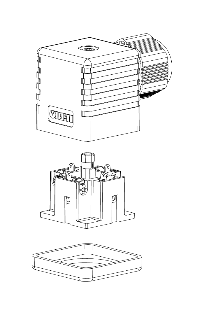

    Габаритные размеры B22B3000P-OW (BRS)
    Конструктивный чертеж B22B3000P-OW (BRS)
