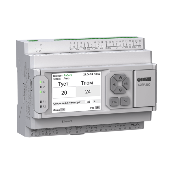

    АЙРА360 – современный конфигурируемый контроллер с питанием 24 В для управления приточными и приточно-вытяжными вентиляционными установками любого типа.
    Состав вентустановки конфигурируется с помощью пошагового Мастера настройки. Задайте общие параметры: тип вентиляционной системы, контроль фильтра, используемые датчики температуры и др. Выберите элементы установки: нагреватели, охладители, рекуператоры, увлажнители, наличие догрева, рециркуляции, воздушных клапанов и других компонентов. В результате получите готовую конфигурацию с полной спецификацией приборов и распиновкой управляющих сигналов.
    Интуитивный интерфейс обеспечивает удобство эксплуатации пользователям любого уровня подготовки. На цветном графическом дисплее 2,4″ отображается состояние системы, управление осуществляется с помощью механических кнопок на корпусе контроллера.
    Контроллер АЙРА360 регулирует основные параметры воздушной среды: температуру, влажность и скорость потока воздуха. Он идеально подходит для жилых, коммерческих и промышленных объектов благодаря возможности настройки индивидуальных сценариев эксплуатации по графику.
    Технические характеристики и возможности
    • Управление всеми элементами вентиляционной установки
    • Конфигурирование алгоритма управления за несколько шагов через мастера настройки
    • Мониторинг оперативных параметров, состояния системы, аварийных ситуаций
    • Поддержка датчиков: термопары, термосопротивления, РТС, NTC, 4…20 мА, 0…10 B, 0…300 кОм
    • Поддержка модулей расширения для увеличения функциональности: ПРМ и Мх110
    • 8 × DI, 4 × AI, 8 × DO реле, 3 × AO напряжение
    • 2 × RS-485 с открытой картой регистра, 1 × Ethernet
