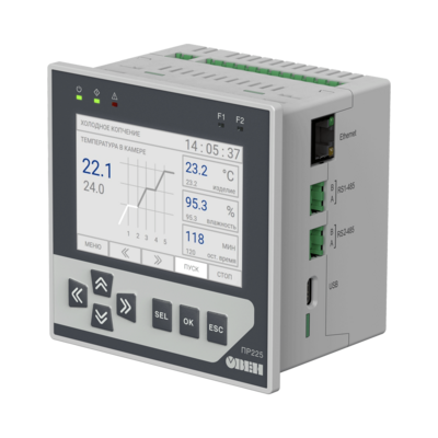

    ПР225 программируемое реле в щитовом исполнении с графическим дисплеем и Ethernet
    Ассортимент пополнили:
    • 4 более доступные модификации ПР225 без аналоговых выходов и Ethernet для интеграции в оборудование производителей.
    • 4 модификации с Ethernet и без аналоговых выходов.
    • 4 модификации, которые совмещают транзисторные выходы и выходы типа электромагнитное реле.
    Все новые модификации доступны с вариантами питания на =24 В и ~230 В.
    ОВЕН ПР225 – первое программируемое реле ОВЕН в щитовом исполнении для автоматизации локальных и малых систем и установок – водоснабжения, отопления, кондиционирования, вентиляции и др. Задание логики осуществляется в среде программирования OwenLogic.
    Особенности ОВЕН ПР225
    • Щитовое исполнение с габаритами 100×100×72 мм.
    • Дисплей 3,5”, IPS.
    • 7 механических кнопок.
    • Поддержка итерфейсов Ethernet и 2×RS-485.
    • Увеличение количества каналов с помощью модулей Мх210 или Мх110.
    • Разъем для программирования USBType-C.
    • Прямое подключение в OwenCloud.
    Новые модификации ПР225
    Модификация Исполнение
    ПР225-24.1208.01.1.0 =24 В, 8×DI, 4×AI, 8×DO, 1×RS-485
    ПР225-24.1208.01.2.0 =24 В, 8×DI, 4×AI, 8×DO, 2×RS-485
    ПР225-24.1208.04.1.0 =24 В, 8×DI, 4×AI, 8×DO, 1×RS-485, 1×Ethernet
    ПР225-24.1208.04.2.0 =24 В, 8×DI, 4×AI, 8×DO, 2×RS-485, 1×Ethernet
    ПР225-24.1210.06.1.0 =24 В, 8×DI, 4×AI, 4×DO, 4×КТ, 2×AO, 1×RS-485, 1×Ethernet
    ПР225-24.1210.06.2.0 =24 В, 8×DI, 4×AI, 4×DO, 4×КТ, 2×AO, 2×RS-485, 1×Ethernet
    ПР225-230.1208.01.1.0 ~230 В, 8×DI, 4×AI, 8×DO, 1×RS-485
    ПР225-230.1208.01.2.0 ~230 В, 8×DI, 4×AI, 8×DO, 2×RS-485
    ПР225-230.1208.04.1.0 ~230 В, 8×DI, 4×AI, 8×DO, 1×RS-485, 1×Ethernet
    ПР225-230.1208.04.2.0 ~230 В, 8×DI, 4×AI, 8×DO, 2×RS-485, 1×Ethernet
    ПР225-230.1210.06.1.0 ~230 В, 8×DI, 4×AI, 4×DO, 4×КТ, 2×AO, 1×RS-485, 1×Ethernet
    ПР225-230.1210.06.2.0 ~230 В, 8×DI, 4×AI, 4×DO, 4×КТ, 2×AO, 2×RS-485, 1×Ethernet
