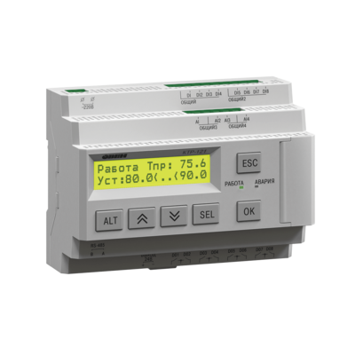

    Старт продаж КТР-121 в обновленном исполнении – КТР-121 [M02]
    12 февраля 2026 года компания ОВЕН открывает продажи контроллера КТР-121 на обновленной аппаратной платформе с улучшенными характеристиками и повышенной стабильностью работы.
    КТР-121 контроллер для автоматического управления котельной
    КТР-121 – контроллер с готовыми алгоритмами для автоматизации котельной. Подходит для установки в блочно-модульных, стационарных и крышных водогрейных котельных, а также в котельных с котлами наружного размещения и котельных с пристроенным ИТП. Контроллер управляет модулируемыми, одно-, двух- и трехступенчатыми горелками.
    Преимущества прибора
    • Подходит для 85% типовых тепловых схем, работает со всеми автоматизированными жидкотопливными и газовыми горелками.
    • Не требует программирования: 9 готовых алгоритмов, настройка с панели прибора или через ПК.
    • Контроль более 50 аварий, ведение журнала событий.
    • Поддержка температурного графика отопления (погодозависимое регулирование).
    • Интерфейс RS-485 (Modbus) для передачи параметров и аварий на верхний уровень.
    • Гарантия 10 лет.
    • КТР-121 внесен в реестр Минпромторга РФ. Приборы имеют сертификат промышленной безопасности и декларацию о соответствии, соответствуют СНиП 35-76 и СП 89.13330.2016.
    Что изменилось в версии [M02]
    • Увеличен объем памяти – это создает запас для дальнейшего развития функциональности: реализации более сложных алгоритмов и передачи большего количества параметров в сеть для диспетчеризации.
    • Разъем подключения к ПК обновлен: вместо mini-USB – microUSB.
    Важные уточнения
    • Обновлена карта регистров Modbus (подробности в РЭ). При замене прибора в существующих проектах диспетчеризации учитывайте изменения при настройке опроса.
    • Контроллеры предыдущей версии сняты с продаж. Поставки осуществляются только в исполнении на обновленной аппаратной платформе.
    • Поддержка ранее выпущенных КТР-121 сохраняется.
    • Стоимость приборов остается без изменений.
    • В рамках одного проекта необходимо использовать приборы только одной версии (либо все новые, либо все старые). При этом алгоритмы и схемы подключения остались без изменений.
    Подробнее о КТР-121 [M02]
