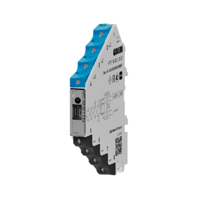

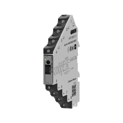

    НПТ-1М Общепромышленное исполнение
    НПТ-1М.Ех Искробезопасное исполнение
    НПТ-1М преобразует сигналы термометров сопротивлений, термопар и потенциометров в унифицированные сигналы тока (0…20 мА) и напряжения (0…10 В) и выпускается в общепромышленном и искробезопасном исполнении. Наличие гальванической развязки обеспечивает защиту оборудования и делает НПТ-1М в искробезопасном исполнении активным барьером искрозащиты.
    Нормирующий преобразователь НПТ-1М может быть использован как на общепромышленных предприятиях, так и в условиях, где присутствуют метан, взрывоопасные смеси газов, паров, легковоспламеняющиеся и взрывчатые вещества. Применение НПТ-1М повышает безопасность и стабильность работы и позволяет сократить расходы на приобретение и обслуживание оборудования.
    Особенности и преимущества нового НПТ-1М
    • Малые габариты: можно устанавливать в шкафы меньшей глубины.
    • Удобное расположение зажимных клемм.
    • Разъем type-C для конфигурирования.
    • Дополнительные вентиляционные отверстия.
    • Настройка с помощью OWEN Configurator.
    Межповерочный интервал НПТ-1М после получения сертификата средств измерения составит 4 года. Получение запланировано на начало 2025 года.
    Широкий диапазон применения активного барьера искрозащиты НПТ-1М.Ех
    • [Ex ia Ga] IIC – для объектов, где присутствует газ, пар, туман;
    • [Ex ia Ma] I – на рудничных объектах, где присутствует метан;
    • [Ex ia Da] IIC – для объектов, где присутствует пыль.
