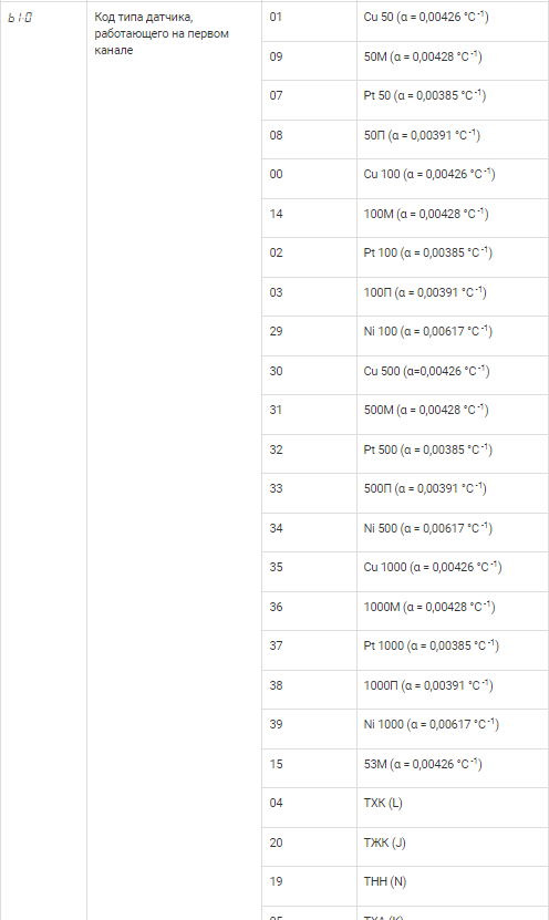

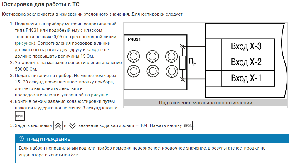

    Добрый день уважаемые колеги.Встал вопрос калибровки прибора из за того что он не верно показывает температуру от датчика температуры Pt-100 если сопротивление на самом датчики 108,5Ом то темп должна быть 21,8 град а мне прибор показывает 17,8 потом на самих клемах прибора куда подключен датчик темп ДТС 035 тоже такое же сопротивление как и на самом датчике.Пробовал войти в режим Юстировки прибор мне пишет ошибку.Значить взял последовательно соединил 5 резисторов по 100Ом погрешность резисторов -+0,25 подключаю к прибору выбираю код 104 и прибор пишет ошибка.Хотя когда подключаю 100Ом на вход прибор показывает 0,0 град.Я так понимаю с прибором проблема в сервис его вести?Сами датчики температур новые были куплены в том году.

    Там есть некоторые разночтения в описании процедуры калибровки:
    написано по трёхпроводной, а на рисунке только два провода, есть смысл попробовать оба варианта

    А, почему код "02", на стр.73 вроде написано как код "15" должен соответствовать данному типу датчика?
    re_2trm1_1-ru-81140-1.35.pdf
    И, чтобы не гадать, надо обозначить начальные условия(данные), в смысле, написать полное название(маркировку) датчика!
    Даже не "15" коду, а "11", в смысле, немного ошибся!
    Овен специально какие-то ребусы старается сделать, в смысле, в одной таблице переводит название(маркировку) датчика в сокращенному типу, а уже в другой сокращенный тип переводит в код, почему нельзя это сделать в одной таблице, чтобы не путать народ, непонятно?!

    По умолчанию
    Есть и такой вариант

    Может это и так для старых приборов, ТС не указывает, что у него старый прибор, соответственно я смотрю последнюю актуальную версию РЭ для 2ТРМ1, кстати, я даже указал страницу где это написано. В РЭ в двух местах это указано: стр. 70-71 и 72-73, а где Вы это почерпнули мне не известно, в смысле Вы не уточнили!
  9. #9
    По умолчанию
    Маловероятно, что настройка производится по RS485, а поскольку речь про выбранный код "02", то его можно установить на экране только в старой версии, в новой же версии ПО для индикации используются малопонятные сокращения
